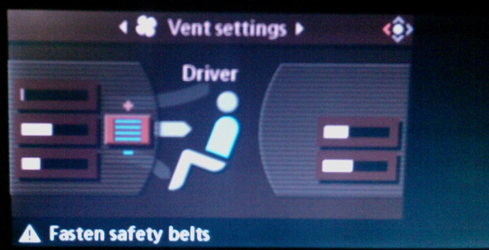

    Jos IHKA high versio automaatti-ilmastoinnista, niin kyllä pitäisi pystyä joka tuutista tulemaan.Click image for larger version

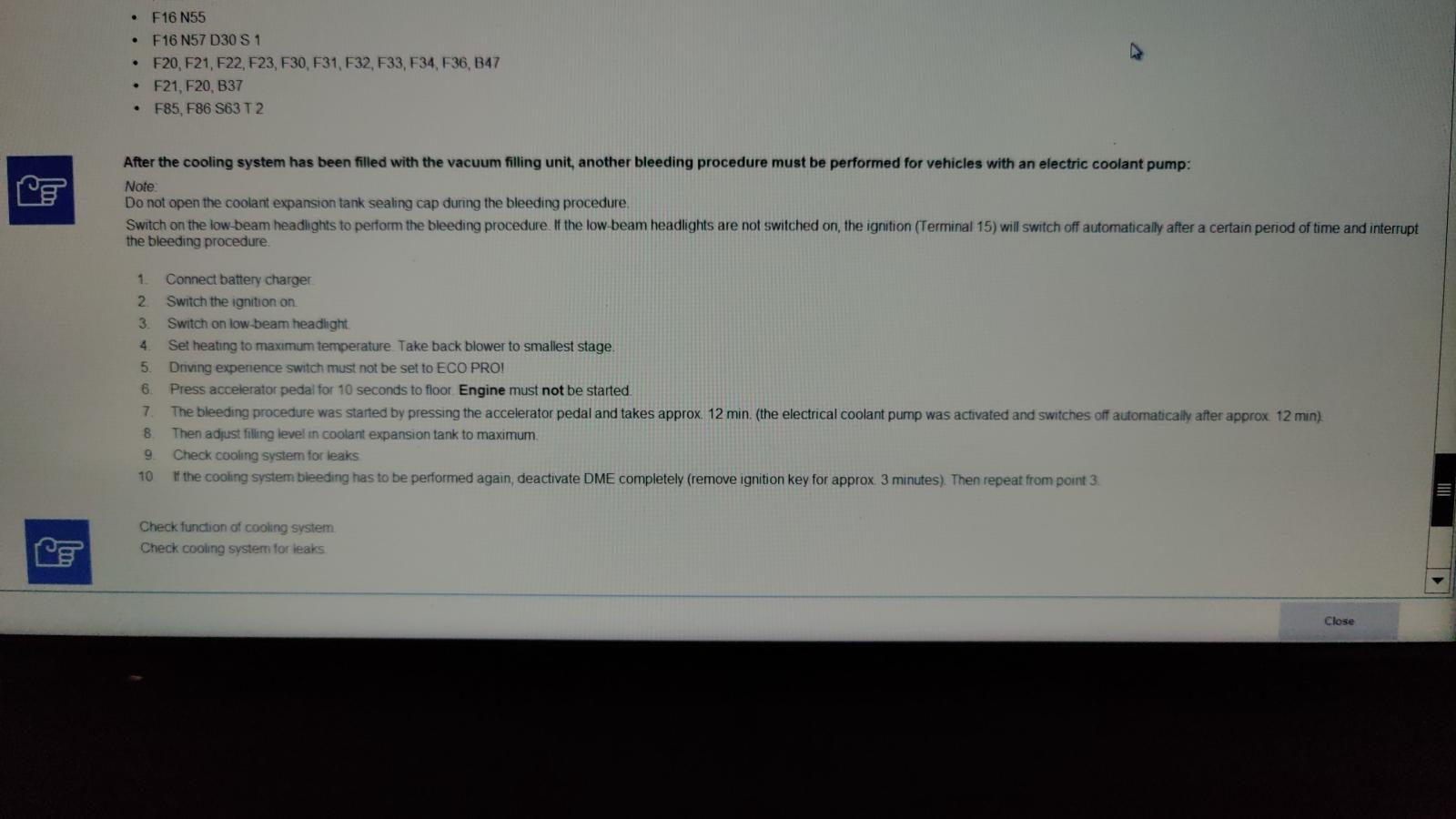

                Täällä myös havaittu heikohkoa lämmitystehoa nyt kovilla pakkasilla, kesällä vaihdettu kiertovesipumppu ja termari MUTTA ne on mallia motonet, ei alkuperäisiä (tästä oli joku vanha ketju jossa moitittiin tarviketermostaatteja). Lämmöt nousi motarilla noin 80°, en osaa sanoa onko se N53:lle liian vähän. Aiempina talvina lämpöä kyllä piisas hyvin joten mahdollisesti toi termari voi olla syypäänä jos lämpöjen pitäisi nousta korkeammiksi. Sen verran detailina että tein ilmauksen uusiksi (koska en aiemmin huomannut että valoista pitää olla parkit päällä prosessin aikana) mutta en ole sen jälkeen katsonut mihin lämmöt nousee.

                    Kerro tyhmälle miten valot liittyy ilmaukseen ?
                      ISTA sanoo että pumpun sähkönsyöttö katkeaa muuten ennen kuin ilmausprosessi on valmistunut. Ja tietenkin kyse siis auton omalla sähköisellä vesipumpulla suoritettavasta ilmauksesta.

                          Low beam on lähivalot, ei parkit, jos kirjaimellisesti tulkitaan.
                            Eli ketuiks meni edelleen, kyllä se parkkien kanssakin pulputti sen kymmenen minuuttia. No täytyy varmaan tehdä varoiksi vielä pari kertaa.
