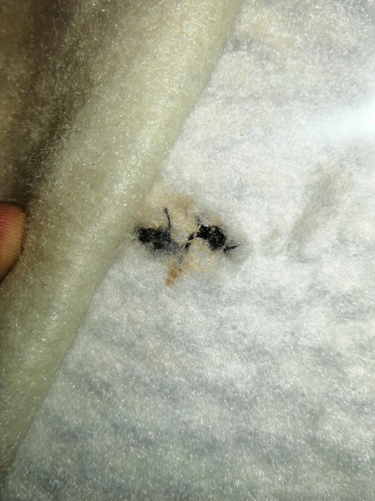

      Katkokset oli reisituen nurkassa ruskea paksu johto ennen sen liittymistä lämpövaijereihin. Esitinaukset päihin ja tinaholkillisella kutisteliittimellä liitos.
      Penkissä katkos näkyi 5cm tummuneena kohtana. Eriste oli ehjä, mutta mittauksella varmistui katkokohdaksi. Reisituen penkin puoleinen liitin kannattaa johdonpätkällä oikosulkea kun mittailee liittimen vastusarvoja 4 navasta 1 ja 3 napoihin kuten yllä neuvottu. Viallinen pätkä välistä pois ja päät tinaamalla yhteen sekä kutistesukalla vahvistus. Termostaattien arvot n.13 asteen lämpötilassa 13kohm
      Toimii ja kiitokset kaikille vinkeistä ja ohjeista !

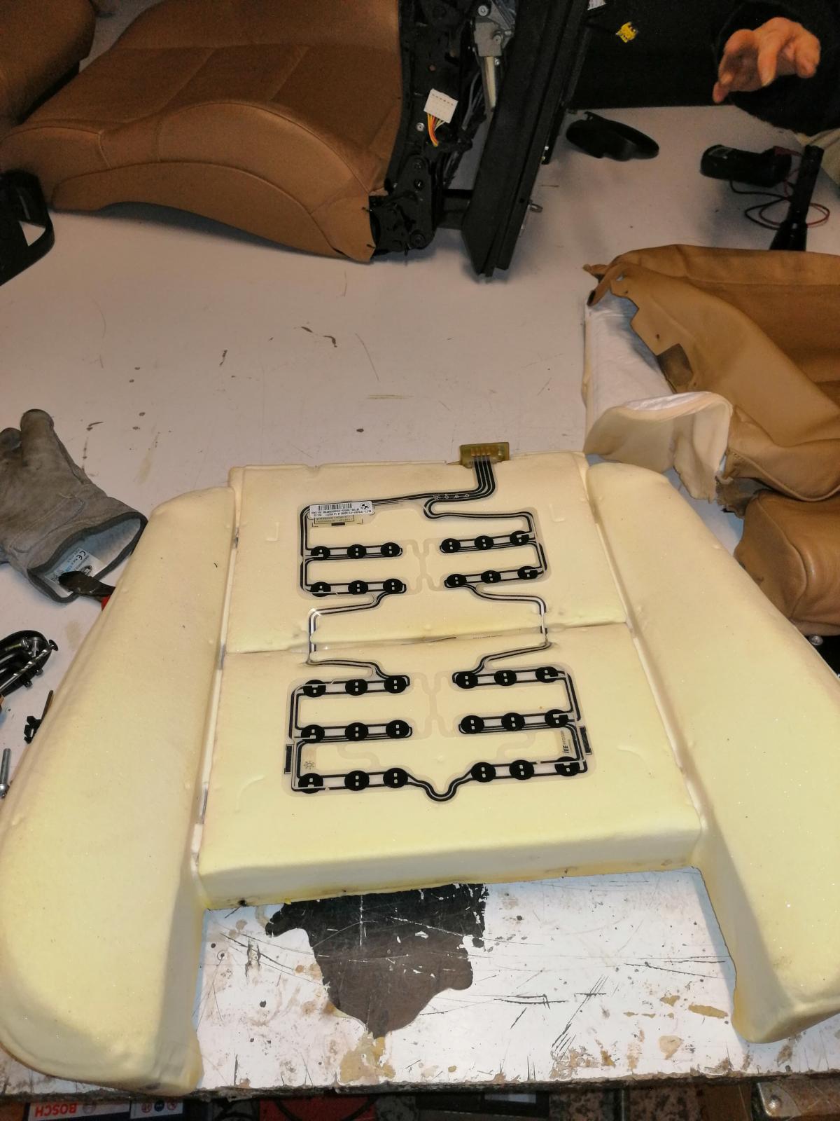

          Terve itse kullekkin. Satuin vahingossa ostamaan 2008 bmw 530d. No nyt päätti sitten apukuskin penkin lämmitin lopettaa toiminnan. bmw77 ohjeita noudattaen olen saanut penkin pajan pöydälle, mutta vastuslangat ei näytä yhtään samalta kuin kuvissa eikä ole mitään selvää jälkee mistä missä hasardi. "Vastuslanka" on punottua säikeistä ja en löytänyt tämän seasta mitään järkevää vastuslankaa, lieneekö tämä säikeinen punos itse vastuslanka? Miten uusia kun ommeltu ja liimattu nuiden ohkasten vanujen väliin?

            Selvisikö että oliko tuo punottu verkko se vastus??
