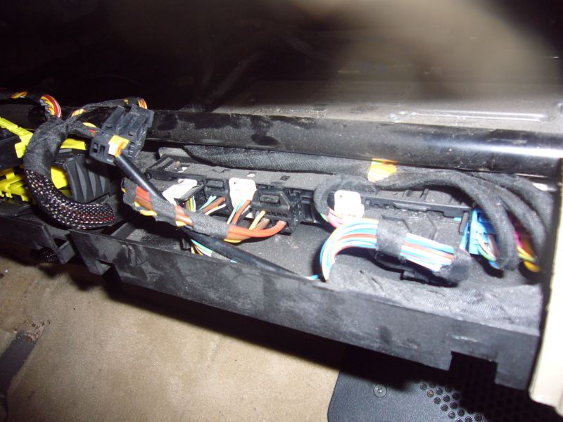

                        Liitteenä luvattuja kuvia. 'Liittimet' kuvassa näkyy aikamoinen kasa liittimiä penkin etureunan alta, mutta irroittaa pitää vain kolme: vasemmassa laidassa oleva iso musta/keltainen, ylimpän näkyvä 'irtonainen' liitin sekä keskellä kuvaa näkyvä musta liitin, johon tulee mm. paksu punainen ja ruskea johto. Muihin liittimiin tulee johdot penkin sisältä.

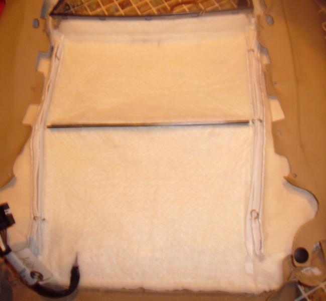

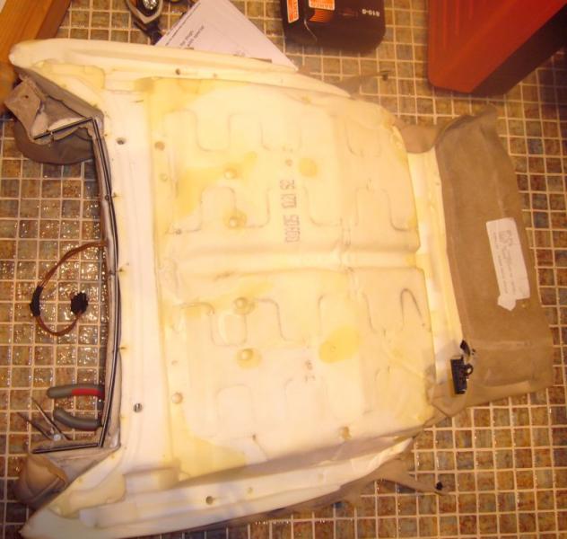

                        Pehmuste ja verhoilu kuvassa näkyy miten pehmuste ja verhoilu on saatu pakettina penkistä irti. Tähän asti irroittaminen oli helppoa ja tästä eteenpäin vähän vaikeampaa. Kuvassa etureunan hakaset on jo irroitettu ja keskellä ne ovat kiinni. Ruskea johto keskellä menee reisitukeen. Sielläkin on muuten lämmitysvastus.
                        'Verhoilu' kuva on vähän epäterävä, mutta siinä näkyy että verhoilussa on keskellä ja reunoilla kangaspussit, joissa on paksut teräslangat sisällä. Nämä sitten on kiinnitetty hakasilla pehmusteessa oleviin tankoihin. Tässä projektissa ei siis tarvinnut ommella mitään. Vastus on vielä vanun/huovan peitossa.

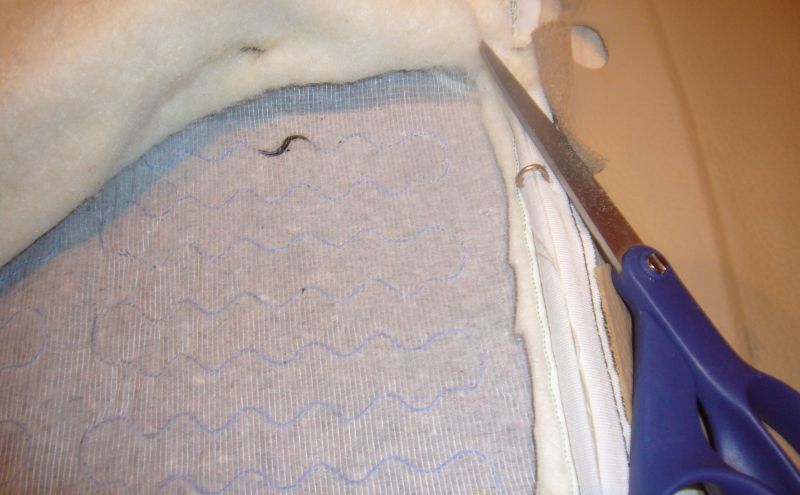

                        Sitten kirurgi käytti Fiskarsseja ja katko tuli näkyviin. Lopuksi vielä kuva käytetystä korjauslangasta. Avain alla, jotta johdon paksuus käy ilmi.
