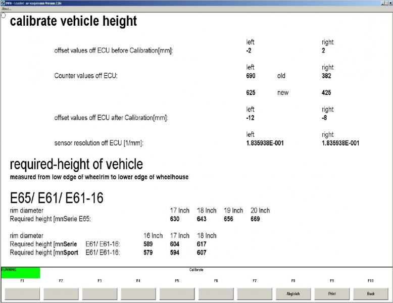

        Apuja tarvittais:
        Mulla tulee lähes aina "level control failure" kun on joku kyydissä, yksin ajaessa virhettä ei tule. Katsoin INPA:lla säätöarvoja ja niissä ihmetyttää tuo oikean puolen arvo (liite). Jos oikein ymmärrän niin ECU:n mielestä auton oikea puoli olisi 20cm alempana, silmämääräisesti auto on kuitenkin suorassa.
        Pystyykö tota jollain konstein resetoimaan tms. ja voiko vika tulla vain vääristä asetuksista vai onko kompuran vaihto edessä?
        Virheet mitä toi antaa: 5F99 regulation time one side lifting rear right tai 5F9A regulation time lifting

          Katoppas suoraan sieltä säätö/ohjausvalikosta mitä siellä anturi sanoo korkeudeksi. Tuo virheilmoitus voipi tulla siitä että kompura ei jaksa tehdä enää kunnolla painetta ja siksi nosto kestää liian kauan. Nostin tuossa yhden kulahtaneen venttiilit käsiohjauksella, nosto lattiasta ylös kesti noin 5 minuuttia
