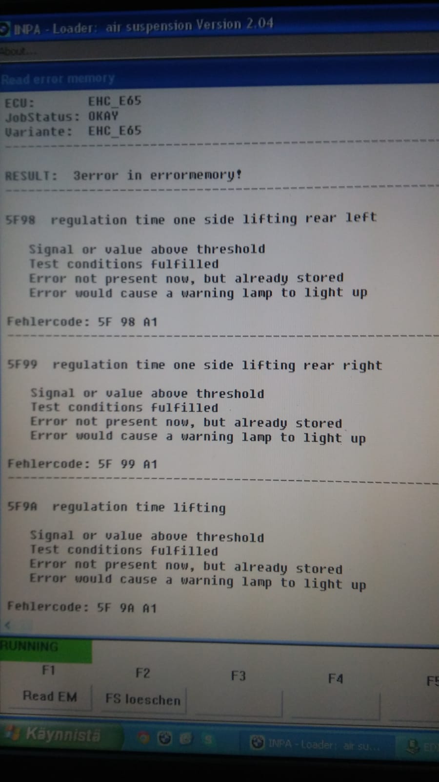

                Toinen ajovalo näyttää liian ylös ja toinen ilmeisesti normaalisti. INPA:n vikakoodit:
                5F98
                5F99
                5F9A
                Kompura pihahtaa välillä. Joskus voi ajaa 50km ilman ongelmia ja toisinaan vikavalo ilmeistyy heti. Vinolle pinnalle ajettaessa vikavalo syttyy myös.
                Onkohan vika kompurassa vai tasoanturissa? Valon väärä asento viittaisi anturiin?
                EDIT: Löytyikin englannin sivuilta seuraava teksti:
                "All the same fault, the computer times how long it takes to restore the ride height and if the time is too long, it normally means the compressor is a tad tired and needs replacing......
                If it is the compressor it will tend to be at it worst on colder days when the seals are not so soft."
                Eli kompuran tiivisteet kovat tai muuten vain heikko kompura. Tämä vika tulikin juuri nyt pakkasilla. Kaipa se sit pitää laittaa vaihtoon. Riittääkö kompuran vaihto vai pitääkö koodata jotain?

                  Ensimmäisillä pakkasilla tulleet oireet voivat johtua myös märistä kuivaimen rakeista. Pitkänä kosteana jaksona nuo imevät itseensä kosteutta ja pakkasella jäätyvät jolloin ilma ei virtaa läpi.
                    Kiitos tiedosta Marko! Mitä tuolle kannattaa sitten tehdä? Vaihtaa uusi kuivain vai kuivata vanha jotenkin? Jossakin näin, että jollakin oli rakeet uunipellillä ja siten kuivasi ne. Onko kukaan kokeillut tätä?

                      En oo e61 ikinä tuota kuivainta avannu, mutta e39 tein niin että purin kuivaimen ja laitoin rakeet juurikin uuninpellille, oiskohan ollu jossain reilussa 100c sen aikaa että väri muuttu takaisin valkoiseksi. Toimi Ihan joka sortin rakeita sinne kuivaimeen ei kannata laittaa, jotkut kun vissiin tuppaa hajoamaan siinä vaiheessa kun ovat imeneet kosteutta tarpeeksi. Siksi näin parhaaksi vaihtoehdoksi kuivata nuo vanhat.

                        OK, ehkä tuo on hyvä kikka sitten. Uusi kuivain maksaa 55e suomessa + toimituskulut ~70e. Sitten jos vika onkin itse kompurassa, niin tuokin raha menee hukkaan kun uuden kompuran mukana tulee uusi kuivain.

                          Tähän silicagel asiaan tuli perehdyttyä oikein huolella aikoinaan kun oli e39 ja foorumilta löytyy paljon kirjoittamiani juttuja aiheesta. Kuten edellä todettiin niin silicagel:iä on monenlaista ja osa murenee kastuessaan ja tämän jälkeen ilmaa ei virtaa läpi. Jos ei ole alkuperäistä vastaavaa kuivaa raetta saatavissa niin vanhojen kuivaaminen on hyvä tapa. Nuo ei kulu vaan ovat kuivauksen jälkeen uuden veroiset. Autoa vaan joutuu päivän seisottamaan jos ei ole vaihto rakeita, mutta muuta ongelmaa tuossa ei ole. Itse vaihdoin aikaisemmin joka syksy kuivat rakeet, mutta viime vuosina olen tehnyt tuon joka toinen syksy eikä ole koskaan ollut jäätymis ongelmia.
