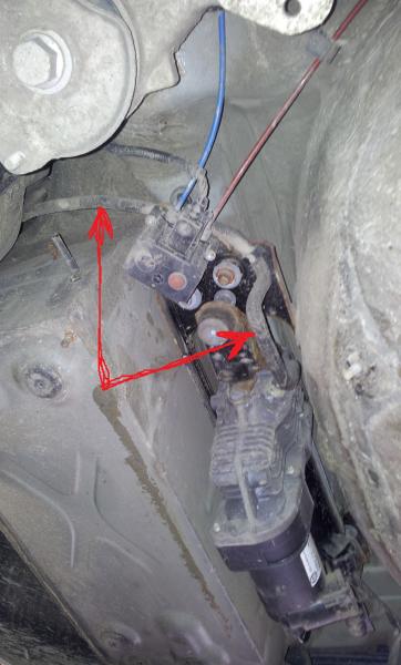

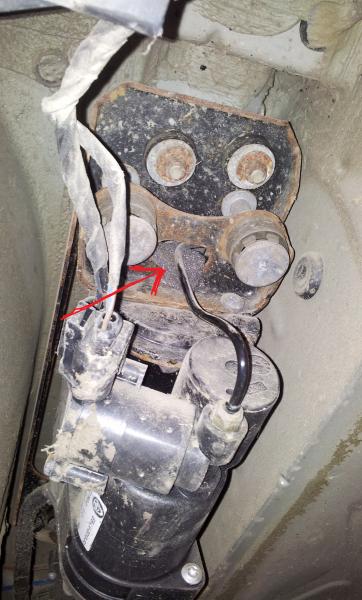

                  Moro, tuli tossa haettua saksasta tommonen 5-sarjan diisseli -07 (facelift) bemmi ja pistin auton tänään nosturille ja katselin sitä kompuraa kun porukka on siitä pelotellu.
                  Mikä se letku noista on mikä siellä nyt sitten menee hajalle?
                  Toi pieni musta muoviletku ainakin on hinkannu tohon raudan reunaan niin että oli jo melkonen viilto letkussa, pistin siihen hetkeks tommosen vaahtomuovin palan jos kestäis ny sen aikaa että sais uuden letkun, mikä siihen kannattaa laittaa ja mikä sisähalkaisija/pituus?
                  Kannattaako toi "kangas"letku uusia?

                    #39
                    Kangasletku murtuu heti nipan juuresta, kompuran päästä...
                    Sisähalkaisija 6 mm.

                      #40
                      Omasta vasta tuodusta E61 LCi -08 :sta purin äsken ihan varuilta tuon kompuran näkyville. Kangasletku oli ehjä mutta laitoin tilalle ihan normi kudosvahvitettua kumiletkua. Luulis kestävän.

                        #41
                        Mihkä se toinen pää siitä kangasletkusta menee? Kuinka pitkä pätkä kannattaa varata..?

                          #42
                          Oikean takarenkaan yläpuolelle sisälokarin taakse,
                          siellä on suodatin.
                          Pituutta joku vajaa metri.

                            #43
                            Joo sinne sisälokarin taakse se letku menee. Suodin on siellä sisälokarin takana ihan ylimmässä kohdassa. Siellä on pätkä kovaa muoviputkea ennen suodinta joten tuota kangasletkua on ehkä n. 40-50cm. Tuo takapuolen muovisuoja ja sisälokari on kylllä mallikkaasti kiinnitetty ihan oikeillä ruuveiila ja muovimuttereilla jotka saa vielä helposti paikoilleen irroituksen jälkeen. Ruuveja on kahden mittaisia eli kannattaa katsoa missä on ne pidemmät.
                            Ei ymmärrä miksi on oitäny tuonne laittaa tuollainen hapertuva kangaspäällysteinen kumiletku. Joskus ennenmuinoin vastaavanlaista letkua oli autoissa bensaletkuna ja nehän alkoi vanhemmiten vuotaa ja kostua päällepäin....

                              #44
                              sama kiinnostais minuakin että millä tuon pienen mustan muoviletkun vois korvata? Mulla hinkkautu puhki tuo jo muutama vuosi sitten ja sen jälkeen useampaan otteeseen on pitäny paikata ja korjata yhä uudelleen kun ei paikkaus oikein pidä...
                              kannattaa. Ite laitoin aikoinaan jonkun halkaisijaltaan sopivan hydrauliikkaletkunpätkän tuon tilalle. Kestää varmasti

                                #45
                                Omaani aikoinaan leikkasin sen pikku letkun ylim. Letkusarjasta (pusseihin menevät letkut) ja pujotin sen mmj:n tyhjättyyn kuoreen.
