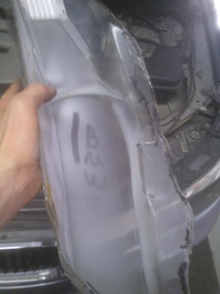

            ex e60:n väänsin kiinan lamin-x tint kalvon ajovalojen päälle ilman hiomista, naarmuista katosi ehkä 70% ja tulos ois ollu paljon parempi jos ois hionu ensin, mutta oli ns. kokeiluluontonen juttu joka jäi sitte pysyväks koska tulos oli OK vaikka tilasin kalvoa 10m palasen ja tarkoitus oli uusia kalvotus jonkin ajan päästä..
            Sen verran noista kalvoista, että omaan silmään tuo kiinan kalvo on paljon parempaa, koska on ohuempaa ja ainakaan oma silmä ei erota että valo olisi kalvotettu ja itse ainakin sain kalvot väännettyä aika hyvin eka kerralla jo umpion päälle, toinen kerta olis ollu jo tod. hyvä kera hionnan...ehkä.. kiinan kalvo peilaa 100% lasimaisesti valoa vasten toisin kun lamin x:n paksu ei niin tasanen appelsiini-pinta...niin ja kalvot ehti olla joitain kuukausia ja oli häthätään laitettu ja täysin muuttumattomana pysyi, eli ei mene vesi väliin normaalikäytössä...
            Se mitä nyt tässä hain oli vaan, että nyt tuohon nykyiseen e61:n suunnittelin just tuota hiontaa ja kirkkaitten kiinankalvojen laittamista, miinuspuolenahan tuossa on se uv suojan puuttuminen...
            alla eri tarkotusta varten otettu huonolaatunen zoomattu kuva..

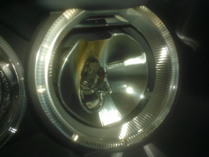

                                #75
