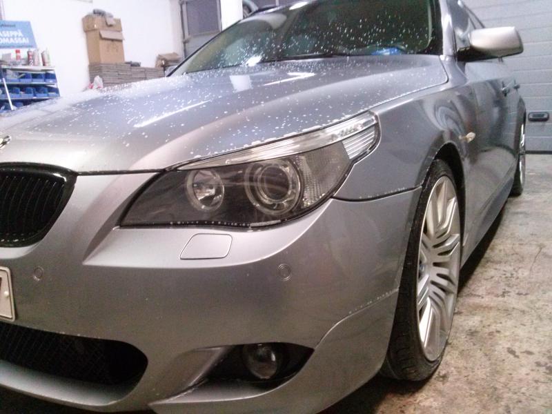

          Itselläni ollut useammassa autossa lakatut umpiot, nyt e61 ja puoli vuotta lakkauksesta ja vielä kuin uudet

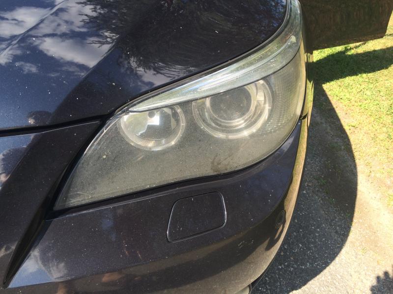

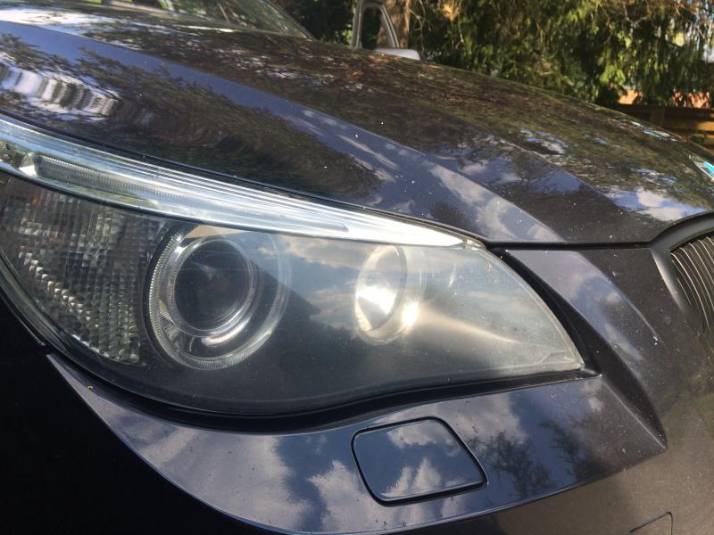

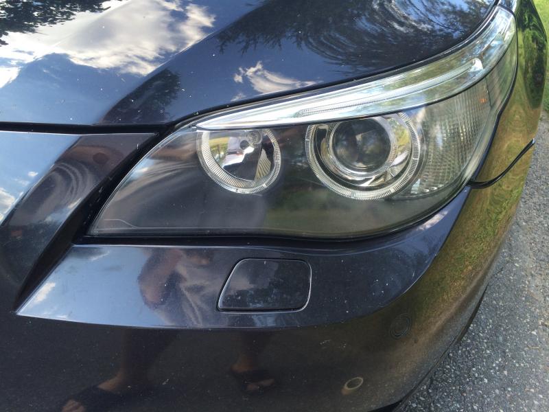

              Mulla oli varastossa TURTLE HEADLIGHT RESTORER KIT ja päätin kokeilla mitä sillä saa aikaan. En omista mitään kiillotukseen oikeasti sopivia koneita tai välineitä. Ohjeen mukaan tein ja 1,5h kaikkinensa meni. Kyllä kuvista ainakin erottaa mitkä on ennen ja mitkä jälkeen kuvat.
              Edit: se on muuten PLEKSI eikä bleksi
