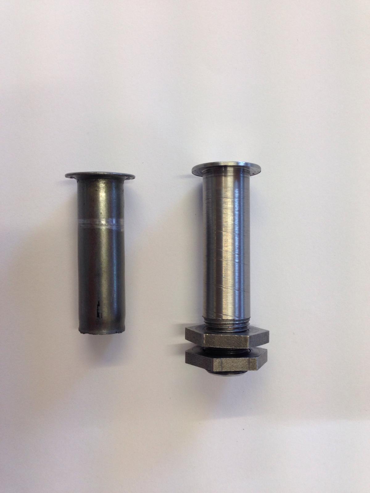

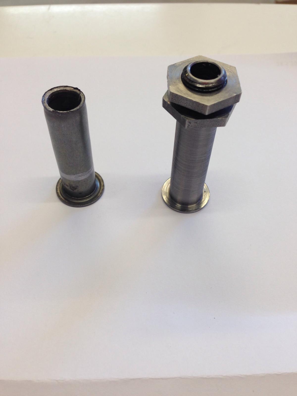

                      Omassa autossa peili alkoi elää omaa elämää, niin pitihän se korjata.
                      Tässä videossa on aika selkeä ohje
                      Alkuperäisen holkin tilalle sorvasin uuden.
                        Komeat holkit sorvannut,löytyiskö noita myyntiin saakka?
                            Kohtalo toverille voin niitä myydä
                            Laitoin PM
