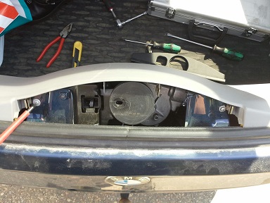

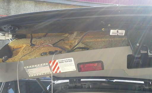

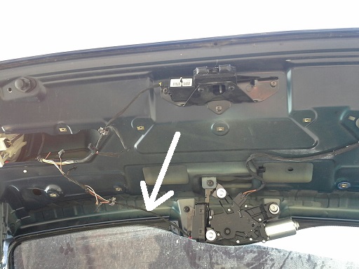

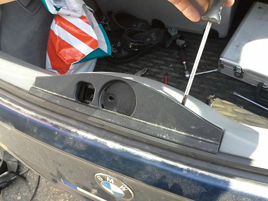

                              Nyt sain lasin auki. Laitetaanpa kuvia tuohon, jospa auttais jotakuta saman aiheen kanssa painiskelevaa.
                              Yritin ensin antaa 12V puna/ruskeaan neulalla kajarin takaa. Ei auennut. Sitten väänsin luukun sisäverhouksen alareunan luukun lukkomekanismin yli. Verhous säilyi ehjänä vaikka piti vääntää voimalla aika mutkalle. Hajosi kuitenkin kun yritin laittaa takasin. Kyllä sen olisi ehjänä takasinkin saanut jos olis ollut lisää käsiä vääntelemässä apuna. Näin sain verhouksen väliin tilaa päästä roplaamaan lasin lukon solenoidille menevää piuhanippua (valkoinen nuoli kuvassa). Katkaisin puna/ruskean ja ruskean. +12V puna/ruskeaan ja maa ruskeaan -> lasi napsahti auki. Tässä olisi varmaan riittänyt pelkkä +12V tuohon punaruskeaan koska ruskea maajohto paljastui myöhemmin ehjäksi.
                              Verhouksen kaksi viimeistä kiinnitysruuvia, joita ei lasi kiinni saa avattua, näkyvät kuvassa tuon mustan muoviläpyskän alla.
                              Suojasin katkaistut piuhan päät, lasi sekä luukku kiinni ja ajamaan. Saman tien herjasi "Boot open". Myös lasinpyyhkijä lopetti toimimasta. Piuhan päät yhteen, herja katosi ja pyyhkijäkin toimi taas. Elikkä vissiin sitten tuo lasin lukon ruskea maa on yhteinen pyyhkijänmoottorin kanssa?
