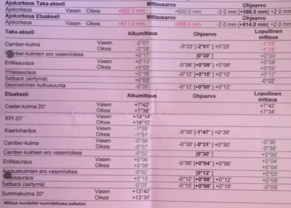

                  Noh käyty on, ja mulla tosiaan oli _auraus_kulmat eestä pielessä pahastikin. Lisäksi camberit laitettiin pystyyn, takaa jopa suositusarvojen yli pystymmäksi. Edestä eivät säätyneet juuri mihinkään.
                  Auto mielestäni huomattavasti stabiilimbi ja tarkempi, ohjaustuntuma parani ihan huikeasti. Uraherkkyydestä en osaa vielä oikein sanoa juuta eikä jaata, mutta kokonaisvaltaisesti homma meni kyllä todella paljon parempaan päin.
                  Leskinen ite alleviivas renkaita, sanoi että monella menee suuntauksen edut ohi kun renkaat niin paskat. Tiedä häntä, mutta itse oon nyt enemmän kun tyytyväinen.

                              Eli ota nämä ganesin säädöt 1/1 muuten mutta taakse negatiivista camberia tuo
                              -1.30"-astetta joka siellä vasemmalla olikin ennen säätöä. Tämän jälkeen aivan optimaaliset e60/61:ssä 19"-20" pyörälle.
                              Elikkäs oma e61 on menossa huomenna 4-pyöräsuuntaukseen, pyydänkö näillä tämän lapun arvoilla ja tuolla Hemin kommentin mukaan säädöt jotta saadaan hyvä ajettavuus ja suoraan kulkeva bemari tähänkin talouteen?
                              Rengastuksena edessä ja takana 245/35/19 vakio m-sport alustalla.
