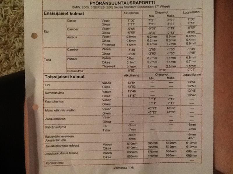

          Vihovviimein sain käytyä ohjauskulmien säädössä ja tuossa tulokset. En tajua noista arvoista juurikaan mitään, mutta mikä tärkeintä, auton ajettavuus muuttui reilusti parempaan suuntaan. Enää ei vetele ja kiemurtele urissa oikeastaan yhtään. Ennen säätöä ajaminen oli suorastaan vittumaista uraisella tiellä. Mii happy

            Hyvältä näyttää. Aurausta on tullut taakse hitusen lisää, mutta ei haittaa kun camperit on kuitenkin hyvät, vähintäänkin noille rengaskoille.

                Siis aiemmin siellä oli liikaa aurausta edessä ja liian vähän takana. Lisäksi takapään cambrerarvot olivat huomattavan epäsymmetriset. Etupäähän oli aurausta lukuunottamatta tosi hyvä.
                Näillä kulmilla nyt ok 17" renkaalle.
                Miksi ei tule isompia? Se ajettavuus ei todellakaan ole e60:ssä kiinno vannekoosta jos pysytään alle 19" kokoluokissa, kunhan kulmat ovat säädetty näille vannekokoluokille.
                Sinulla etupää olisi ok vielä 20" pyörälle, eikä takapäästäkään tarvitsisi kääntää pyörää pystympään kuin 0.15-0.20-astetta, eli molemmat siihen missä vasen taka jo oli(siis se -1.30`).
                Kulkisi vielä 19" Korealaisella kuin juna.

                  Eli ota nämä ganesin säädöt 1/1 muuten mutta taakse negatiivista camberia tuo
                  -1.30"-astetta joka siellä vasemmalla olikin ennen säätöä. Tämän jälkeen aivan optimaaliset e60/61:ssä 19"-20" pyörälle.
