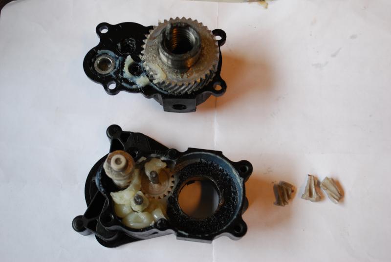

          Itse olen myös taistellut oman autoni sähkökoukun kanssa. Vaihdatin sen irrotettavalla päällä olevaan Thulen koukkuun Oulussa Felox Oy:llä. Jätin sähkökoukun itselleni ja olen purkanut sen vian löytääkseni, mekanismi on mielestäni toimintavarma ja kunnossa mutta pienen sähkömoottorin käyttämästä vaihteistosta löytyi yksi rikkoutunut muovinen hammaspyörä. Myös koukun puutteellisesta lukituksesta ilmoittama vika jäi päälle mutta sen sain poistettua kun konttasin auton perän alle ja kytkin sähkömoottorin (joka oli kunnossa) liittimeen ja painoin peräkontissa olevaa koukun kytkintä pitkään alhaalla. Kun löysäsin kytkimen valo muuttui vihreäksi ja vikailmoitusta ei enää tullut, auton tietokone "luulee" nyt että koukku on ajettu sisään. Liitän oheen kuvan vaihteistosta ja rikkoontuneesta hammaspyörästä. Olin myös yhteydessä koukun valmistajaan Westfaliaan ja pyysin uutta hammaspyörää mutta he ilmoittivat kohteliaasti että varaosia saa tehtaan kautta. Paikallinen edustaja myisi koko uuden koneiston 1100 euron hintaan. Vaihteiston valmistaja RCH ei vaivautunut vastaamaan kyselyyni.

              Johan se koukku vuoden pelasi ja sitten kävi sama kuin Nikulla, sama ratas vielä. Aika vaatimattoman näkösiä muuvirattaita muuhun mekaniikkaan nähden...
              Mitään korjausdarjaa ei taida löytyä? Samanlaista muoviratasta saati uutta samanlaista koukkua en laita eli taitaa olla koukun hankinta edessä.

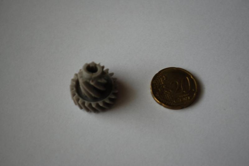

                  Sama ratas rikki. Onko kukaan teettänyt tätä ratasta. Kirjoittelin yhden virolaisen kanssa joka oli 3d printannut rattaan, mutta printattu (muovia) ei kestänyt. Pronssista tai teräksestä koneistamalla sais varmaan kestävän. Onko mitä kokemuksia, voisin vaikka ostaa.

                    3D-tulostimella taitaisi tuollaisenkin saada tehtyä?
                    Tuli vaan mieleen, kun siellä on joku uusi 3D-tulostusfirma crowdfundissa, jolla tulee 3D-tulostin hintaan 299$ ja näytti pätevältä laitteelta.
                    Pitänee itse tilata tällaisia pikkuosia varten kyseinen laite, heti kun saavat toimitukset alkamaan (loppuvuonna 2014)

                        Printatun rattaan saa kestämään paremmin kun huiluttelee sitä tentussa tulostamiseen jälkeen, kovettaa muovia. Tulostin rattaita itse eri versioita mutta ei tullut ihan samanlaista kuin alkuperäinen mistään kun koukku ei lukittunut paikalleen.
