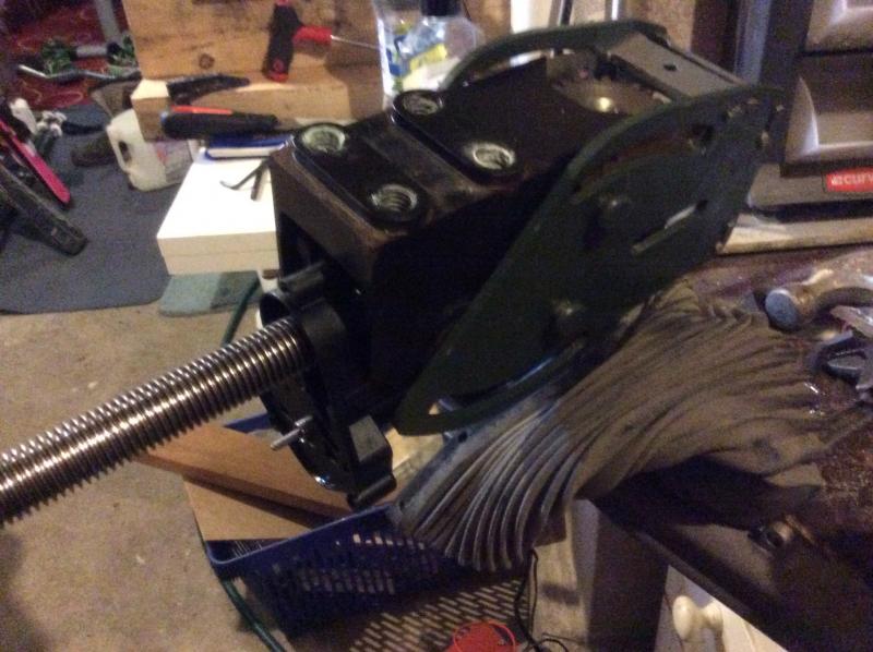

    Tässä vaiheessa se ois..
    Eihän tuohon mee ku viis minuuttia...

      Näin se onnistuu
      Originally posted by ronssimies View Post
      [ATTACH]121238[/ATTACH]
      Irroita nuo liitekuvassa näkyvät keltareunuksiset ruuvit molemmilta puolilta ja sen jälkeen väännä koukku ulos asentoon niin pääset pyörittämään vaihteistopaketin irti vetoruuvista. Kannattaa mitata ruuvin ulkonema tarkasti niin menee oikeaan asentoon kasattaessa. Voitko ilmoittaa mitan minulle sillä mulla se unohtui mittaamatta, koukku on vieläkin hajallaan ja metsästän muovihammasratasta jos sen jostakin sais.

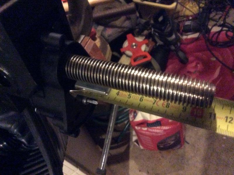

          Akselin mitta.
          Niku.
          Kiitos vastauksesta. Kuvassa on koukku auki ja mitta sähkömoottorin kylestä akselin päähän 108 mm.
          Muttamutta mie en saa vittu millään tuota kääntymään tai aukeemaan mihinkään. Se on tuossa yhdessä asennossa vaik yrittää kierre akselia pyörittää ni se ei liiku mihinkää. Tuntuis et se ois lukossa siis?en tajuu ku oon hölmö . Oon purkanut kaikki aukeevat osat eli jäljellä on koukku akseli ja se kierre akseli joka ei liiku tai aukee millään.. Helppivä.

            Jepujee.
            Ratas oli mennyt rikki. Sama mikä sulla Niku. Ulommasta noin viisi hammasta poissa. Jos tuo ois ollu kokonaan hajalla ni en ois saanut sitä auki. Sain sen verran sitä heiluteltua että se otti vähän pitoja. Nyt pitää käydä metsästämään sitä ratasta.

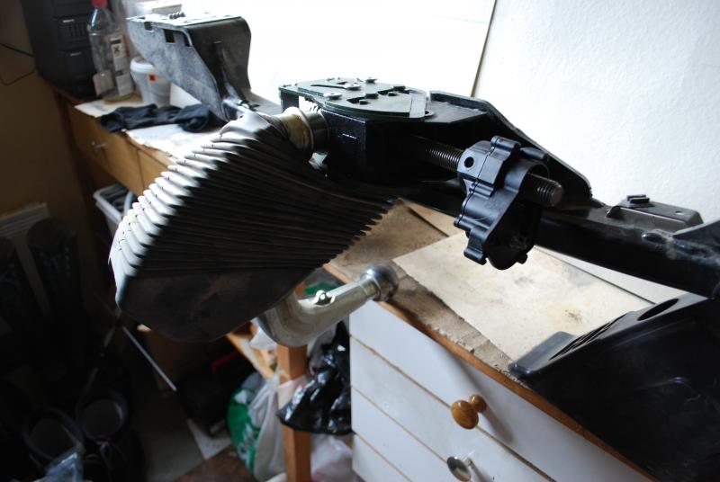

              Tuli avattua koukkumekanismi ja löysin ehjät hammasrattaat. Tulin tulokseen että ne joilla hammasratas on rikki ovat rikkoneet sen tuolla Nikun menetelmällä. Liikuttamisessa ei voi käyttää voimaa koska metallihammaspyörä, joka on vasten tuota pientä muovista ratasta, joutuu pyörimään avattaessa ja rikkoo muovirattaan joka ei pääse pyörimään. Oikea tapa on ottaa sähkömoottori pois (2 torx ruuvia) ja pyörittää näkyviin tulevasta akselin päästä akkuporakoneella. Akkukoneella pyöritettäessä tarvitaan useita satoja kierroksia jotta mekanismin saa liikkumaan päästä päähän. Kun irrottaa kuvan vihreässä poskilevyssä näkyvät 3 torx ruuvia molemmilta puolilta (olen kuvassa irrottanut jo ylimmän) saa mekanismia avattua niin että kaksi kuusiokoloruuvia tulee näkyviin ja alennusvaihteen saa pyöritettyä ulos.
              Ongelma ei minulla ole siis hammaspyörä. Vika ilmenee niin että kun nappia painaa, moottori surisee noin sekunnin pulsseissa kolme kertaa ja sytyttää punaisen ledin vilkkumaan. Kun nappia pitää pohjassa n. 3 sek saa koukkua taas liikumaan vähän, mutta ledi vain vilkkuu punaisella. Kun toisen kerran pitää nappia pohjassa muuttuu ledi vihreäksi.
              Tästä en päässyt eteenpäin, mutta koukkua voi käyttää ulkoasennossa. Ei ole näytössä vikailmoituksia. Eikä myöskään Inpa tai DIS anna vikailmoituksia.
              Eli näyttäis että vika on sähkömoottorissa, vaihtoehtoisesti ohjausmoduulissa tai johdotuksissa (nämä antais varmaan kyllä vikakoodia).
