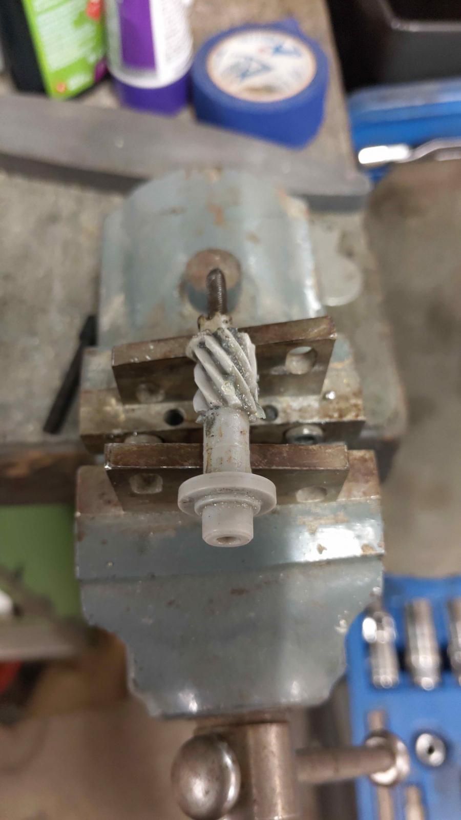

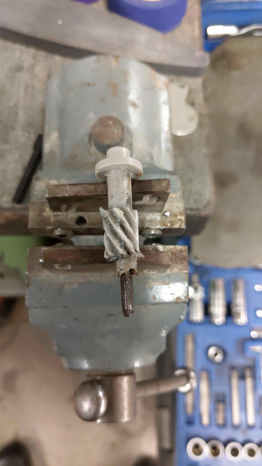

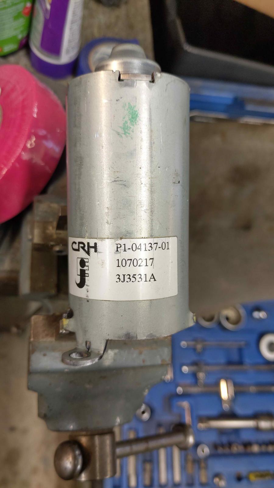

                    -09 E61 LCi sähköinen vetokoukku
                    Elikkä vetokoukun moottori yhtä puuta. Löytyisikö keneltäkään ehjää moottoria? Netistä ei ainakaan numeroiden mukaan hakemalla löytynyt.
                    Lisäksi yksi ratas on rikki. Se miltä veto tulee moottorilta. Tarjota saapi, jos joltakulta löytyy.

                    E61 520D -09
                    F11 518d -16
                    • 525TDS Touring
