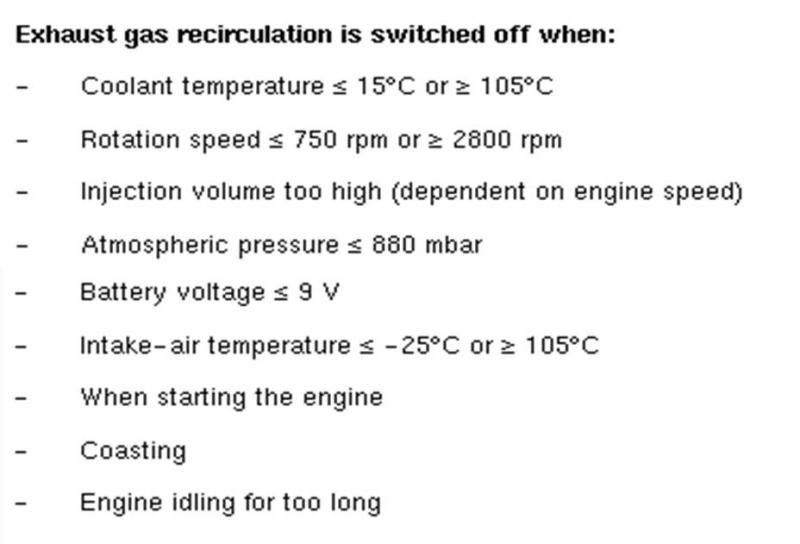

    Mistä voi johtua, että EGR venttiili pysyy auki tyhjäkäynnillä (700rpm)? DIS:n mukaan pitäisi sulkeutua kierrosten ollessa alle 750rpm, onko näin? Jos pitäisi olla kiinni niin voiko viallinen Electric valve (linkki 1, osa 11) aiheuttaa tuon liiallisen alipaineen tuoton, entä Pressure converter (linkki 2, osa 1)? Vai onko vika itse DDE modulissa tai jossain muualla?
    Oireena on, että pakokaasua (tai muuta käryä) tulee autoon sisään. Vaihdettuja osia toistaiseksi turbo, pakosarja, egr-cooleri, egr-venttiili ja niiden välinen putki ja liuta tiivisteitä. Mielellään sais ton jo pikkuhiljaa kuntoon..
    Kiitos

    Jos irrottaa letkun EGR:stä, haju siis häviää? Vai miten tuo EGR:n toiminta on todennettu?
    Kun turbo ja pakosarja on jo vaihdettu, seuraavaksi pitää tutkia se joustava liitos siitä turbosta vähän matkaa taaksepäin. Olettaen, että on Pre facelift malli.

      Aikanaan, ennen EGR-osien vaihtoa, testasin ajaa irrotetulla EGR-alipaineletkulle, mutta silloin haju ei hävinnyt ja vikavalo syttyi, nyt en ole sitä uudestaan vielä testannut. EGR:n toiminnan testasin siten, että otin EGR venttiilille turbolta tulevan paineputken irti ja käytin autoa tyhjäkäynnillä. EGR-valvelta tuli pakoäänet läpi kun alipaineletku oli kiinni ja äänet hiljeni kun alipaineletkun otti irti (venttiili meni kiinni).
      Auto on tosiaan 530d E61, 09/2004. Pakoputken joustoliitos on tarkastettu ja näyttää päällisin puolin ehjältä ja kiiltävältä eli on varmasti jossain vaiheessa vaihdettu. Toki tuon vaihtaminen vaikka vaan varmuuden vuoksi olisi kustannuksiin nähden järkevää ja on usein käynytkin mielessä.

        Pakokaasujen kierrätysjärjestelmä on käytännössä koko ajan "päällä".
        Venttiili sulkeutuu vaan (riittävän) pitkän tyhjäkäynnin jälkeen, jonka kuulee käynti äänestä, muuttuu.
        Tai kaasupohjassa kiihdytettäessä.
        Pakokaasujen kierrätyksen voi deaktivoida ohjelmasta, jolloin se pyrkii koko ajan pitämään venttiiliä kiinni.
        Kierrätyskaasu on sitä samaa pakokaasua, mitä pakoputkestakin tulee, jos seassa on jotain muutakin "aromia", tulee haju jostain muusta kohden järjestelmää, vaikkapa suutin vuotaa juuresta.

          Tälläsen ohjeen löysin DIS:stä.. onko toi sun tieto varmasti faktaa?
            Jos lukee Tuikun tekstin hieman löysästi, niin sama asiahan tuossa on.
            M57D30:llä käytännössä kierrokset on aina yli 800, mutta alle 2800 ajossa = EGR auki. Kunhan motti on ensin lämmennnyt tai ei ole kova pakkanen.

              Jep. Ajossa toki, mutta miten pitäisi olla tyhjäkäynnillä kun kierrokset tasan 700, kuten ekassa viestissä kysyin.

                Kunhan kaikki toiminnan reunaehdot täyttyy, niin tietystihän se on päällä, se sulkeutuu sitten vasta riittävän pitkän tyhjäkäynnin jälkeen, jottei kone liikoja karstottuisi.
                    Vieläkin intän, mutta ainakin näin maallikkona näyttäisi että tuossahan nimen omaan yksi reunaehto ei täyty kun kierrokset on alle 750rpm.
