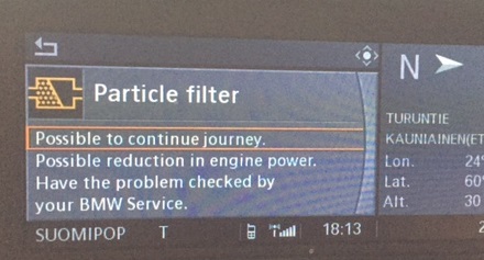

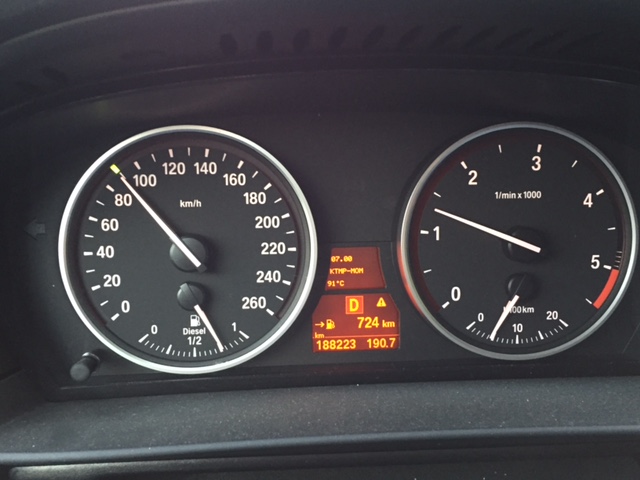

                                Löytyisiköhän foorumilaisita apua tähän (esim. ajossa mainittua vikakoodin nollausta tms. korvausta vastaan. Tai vinkkaus yritykseen joka osaisi jelpata, eikä ensimmäisenä ehdota originaalia uutta DPF:ää). Auto pääkaupunkiseudulla.
                                Auto E61 LCI 535d
                                Tässä parin kuukauden ajan on joutunut ajamaan lyhyempää ns.keskusta-ajoa/ -matkaa ja eilen pärähti tuollainen failure tauluun. Muistan lukeneeni, että polttoon on avain oikea lämpötila (>77 astetta) ja tuo ehto täytyy. Muistelen myös foormilta lukeneeni jostain ketjusta, että pitäisi olla 60kmh vauhtiakin polton aikana(?) :think Tämä ehto ei varmaan ole täyttynyt.
                                Kävin äsken koittamassa vähän pidempää motariajoa (50km + välikahvit + 50km). Mutta molemmilla kerroilla failure tuli tauluun. Ensimmäisellä kerralla varmaan 10km jälkeen, toisella kerralla varmaan 40km jälkeen. Eli ei ilmeisesti lähde polttamaan
                                Lämmöt on ok ja mielestäni auton käytös muutenkin. Jos saisi kuntoon ennen isompaa vahinkoa.
