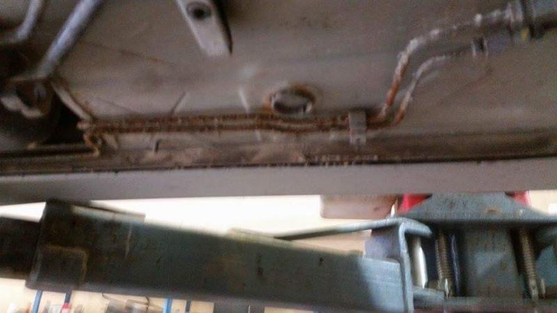

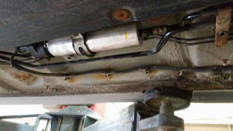

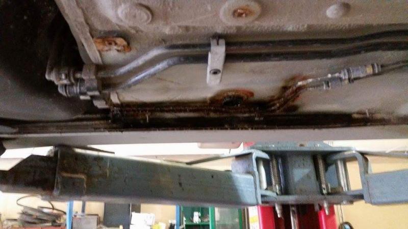

                        #56
                        Originally posted by hankkija View Post
                        Väittäisin että em. korimallissa kaikkein viisainta olisi tehdä pelkkä kotelosuojaus sekä alustan käsittely pelkästään kotelosuoja-aineella koska alusta on kauttaaltaan muovitettu, ja kiveniskuille alttiit osat ovat kevytmetallisia.
                        Originally posted by Spetke View Post
                        Ei kannata missään nimessä mennä ruiskimaan mitään kotelosuojia sinne
                        Tähän ei sillä koteloiden/alustan pikeämisellä ole mitään aikutusta, joten tämä "alustasuojaus" on e60/61:eenkin enemmän vahingollinen kuin hyödyllinen toimenpide.
                        E60/61 pohjassa ei ole mitään "suojattavaa" ja koteloihin+luukkuihin ajettu "pikiliima" saa tuuletussysteemin ja vedenpoistoreijäöt tukkoon muutamassa vuodessa. Sen jälkeen alkaa mm.lasien jatkuva huurtumis ja pitkässä juoksussa homeongelma.
                        Eli ei mitään mikä tarvitsisi tervaa(vain muovia, rosteria ja alumiinia):
                        Oh yeah.. 2,5 years later... Rosteriputkia ja pientä sinkin reagointia..
                        Onneks ei tullu laitettuu mitään tervapaskaa 2000 luvun monimutkaisia insinööritaidonnäytteitä pilaamaan. No mut ihan kiva silti ettei oo sisusta homeessa eikä lasit huurussa.
                        Hyvä pojat

                        • hankkija
                          • Aug 2011
                          • 56
                          • Lieksa
                          #57
                          Ja seuraavaksi joku sanoo et viimenen virhe on ottaa suojaava oksidikerros pois
                          • hankkija
                            • Aug 2011
                            • 56
                            • Lieksa
                            #58
                            Toisaalta kyllähän tuo alkaa jo paaliin joutaa ilmastoa ja matkustajien turvallisuutta turmelemasta.. jos lomarahoista vaik irrottas sen sata tonnia uuteen turvallisempaan ja ympäristöystävällisempään
                            Kiitos ja anteeksi..
                            • H3NE
                              • Jan 2012
                              • 146
                              • Pohjois- Karjala
                              #59
                              Hmmm... mielenkiintoista. Tämähän on nyt sitten isojen poikien mukaan selitettävissä huollon laiminlyönteinä ja omistajan / huollon tekijän huolimattomuudella kun ei joka vuosihuollon yhteydessä ole muoveja irroitettu ja tehty koritarkastusta suurennuslasilla syynäten..?
                              Mutta eihän sillä loppupelissä ole merkitystä, koska jos joku olisi esim. vuosi sitten yrittänyt tehdä huollon yhteydessä jotain omasta mielestä pysäyttäviä toimenpiteitä, vaikkapa pyyhkäissyt tuon oksidoituneen sinkin ja pensselöinyt pohjamaalia, ei olisi tuossakaan e60 ollut enää mitään muuta kuvattavaa kuin lattiamatto polttoainesuodattimen yläpuolella..:think
                              On se vaan jännä.. voisin kyllä vaikka vannoa jos tämänkin auton pohjaan olisi 5 vuotta sitten suihkittu alustaan sitä "pikitervasahanpuruliimaa" eli vaikkapa tätä ei suolavesi olisi päässyt oksidoimaan sinkkiä vielä tänäkään päivänä näin paljon että se häiritsisi silmää.
