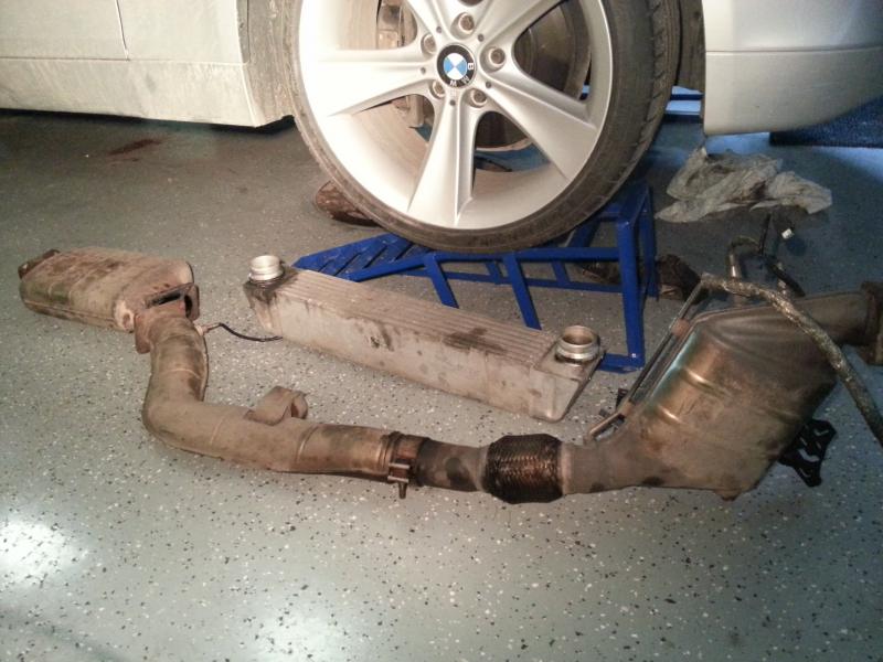

                    Itse tässä kanssa dpf:n putsausta sunnitellut turboremontin yhteydessä. Kysymys kuuluukin mikä kuvassa olevista pöntöistä on dpf? onko samassa tuon katin kanssa heti ekassa kikkareessa vai tuolla isossa pöntössä auton keskivaiheilla? Auto siis 530dA, valmistunut 6/2004.

                      #25
                      vasemman puoleinen....
                      Bmw e61 535 d touring M-sport 11/2004 "TÄYSITEHOINEN"

                        #26
                        Originally posted by casino View Post
                        Tuo oikean puoleinen pönttö mihin menee tuo anturi piuha.
                        Eipäs vaan tuo vasemmanpuoleisin mikä on auton keskivaiheilla. Tämähän on sitä vanhempaa mallia (M57N) jossa on erillinen pönttö DPF:lle.

                          #27
                          Näin juuri. 100% oikeaa tietoa eli vasemmanpuoleinen pömpeli.

                          • Kiisseli
                            • Apr 2013
                            • 12
                            • Uusimaa
                            #28
                            Kiitos, juuri tästä syystä asiaa varmistelinkin. Niin monta eri vastausta netistä löytänyt tähänkin asiaan.

                              #29
                              Voi vittu, pitää hommatta kiikarit. Vanhemmissahan se on aina tuo takimmainen!

                                #30
                                Suosittelen että tutustuu esim. tuohon RealOEM sivustoon niin ei tarvitse arpoa:
                                http://www.realoem.com/bmw/showparts...53&hg=18&fg=10
                                Eli olisiko osa no. 3
