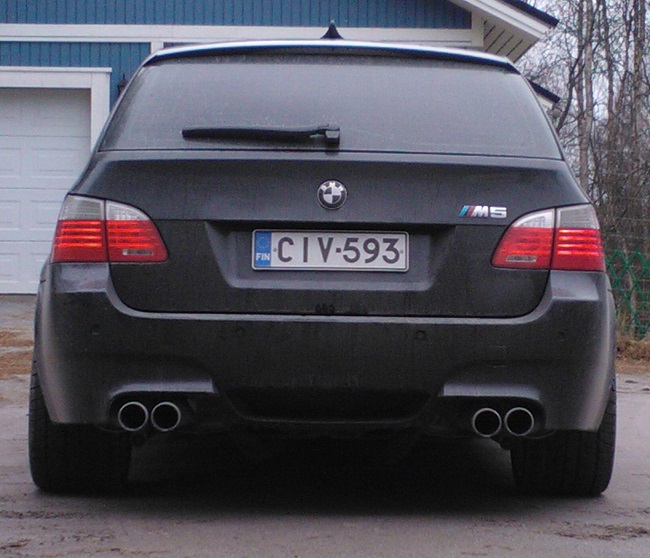

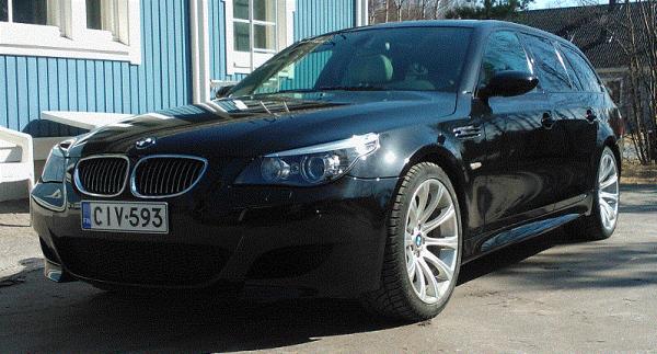

        Edessä on nyt 9-9,5" orkkisvanteet 255-40-19 talvirenkailla ja takana 10-10,5" 275-35-19 (aivan tarkkaa mittaa en vanteista saanut). Näillä näyttää tällaiselta -> tilaa on vaikka kuinka

          ^Joo ja M5:n lokari aika paljon tilavampi kuin tavallisissa
          Edit: Ämmistähän tässä näköjään oli puhe alunperin muutenkin.

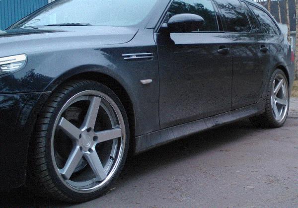

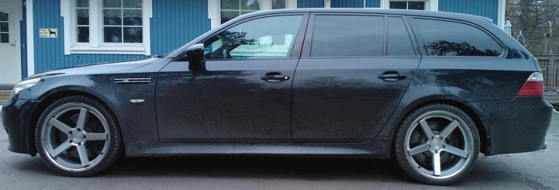

                      Nyt on uudet pallot alla - ei paha

                        Mitkäs rengaskoot tuli? Näyttää varsinkin edessä aivan liian matalalta. Orkkis koot tulee 35/30 sarjan kumeilla. Esim. 255/35-20 ja 285/30-20
                          255-30-20 & 305-25-20 -> profiili 7,6cm eli n. 1cm matalempi kuin mainitsemissasi kumeissa.
                          Se on kyllä totta että sen 1cm olisi saanut olla korkeampi tai vastaavasti nyt pitäisi madaltaa hieman. Myös eturenkaat jäivät hiukan liikaa sisään, ehkä se 10" vanne olisi sopinut tähän tai sitten voisi kokeilla 15mm spacerillä tuoda ulospäin:think
                          Eli ihan nappiin ei tämä mennyt, mutta lähelle kuitenkin

                            Hienot vanteet upeaan autoon, mutta kuten aikaisemmin mainittu rengasprofiilit olisi saaneet olla yksi luokka isompi sekä edessä että takana.

                              Laitan pari kuvaa lisää kun kokeilen 15mm spacereitä eteen ja saan pestyä auton -> näyttää kokonaisuus vähän paremmalta.
                              Onko tietoa onnistuuko pieni madallus kuinka helposti tähän pirssiin?
