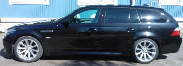

    Kuvan perusteella edestä voi -20-35 mm tiputta:think

        Originally posted by JarkkoA View Post
        255-30-20 & 305-25-20 -> profiili 7,6cm eli n. 1cm matalempi kuin mainitsemissasi kumeissa.
        Se on kyllä totta että sen 1cm olisi saanut olla korkeampi tai vastaavasti nyt pitäisi madaltaa hieman. Myös eturenkaat jäivät hiukan liikaa sisään, ehkä se 10" vanne olisi sopinut tähän tai sitten voisi kokeilla 15mm spacerillä tuoda ulospäin:think
        Eli ihan nappiin ei tämä mennyt, mutta lähelle kuitenkin
        Halkaisija on n.2,6cm alkuperäistä pienempi, niin onhan se aika paljon ja muutenkin takana liian leveät. Olisit vaan kysynyt neuvoa ja uskonut kokeneempia, jos et ollut varma mitä teet :think
        Jollain 30mm madalluksella ei varmaan enää näytä niin pahalta...

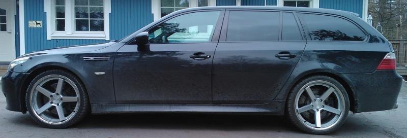

          Joo ei tämä helppoa ole, edellisen auton kanssa maavara nousi reilusti isompiin vanteisiin siirryttäessä ja silloin vasta maasturilta näyttikin
          Tässä paketissa takarenkaat oli lukittu ja siihen piti katsoa sopiva pari eturenkaista. 255-35-20 olisi nostanut keulaa tuon 1,3cm ylöspäin verrattuna takapyöriin, enkä uskaltanut siksi kokeilla niitä (olisi ehkä kannattanut)
          Katsoin vielä orkkistalvirenkaiden halkaisijat -> edessä 67cm ja takana 66,5cm. Nyt edessä n. 65,5cm ja takana 66cm. edessä n. 1,5cm eroa.
          Maavaran puodotuksena toi 0,75cm on ok, mutta ei näköjään enää lisäyksenä renkaan ja kaaren väliin. Tässä vielä vertailuksi kuvat molemmista. Ja sitten madallusta miettimään

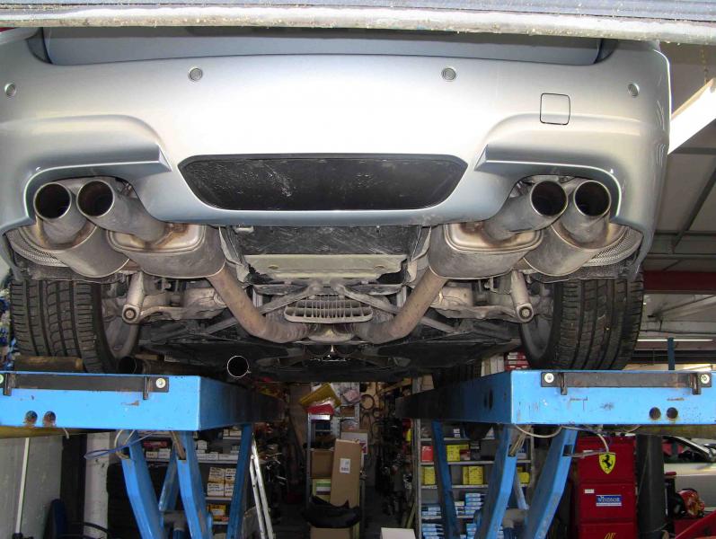

              Madalluksen suhteen tuli pieni haaste kun takaputket kiertävät taka-akselin alapuolelta ja ovat näin alustan matalin kohta (aika alhaalla vielä)-> ilmeisesti touring ämmän vakiosetti. Eli seuraavaksi tehdäänkin putkistomuutoksia
              ohessa vielä mallikuva
