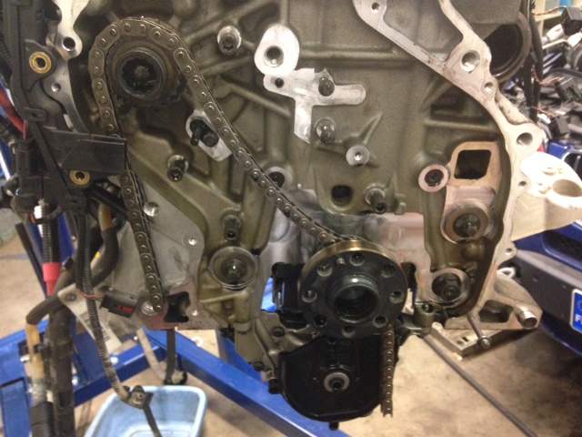

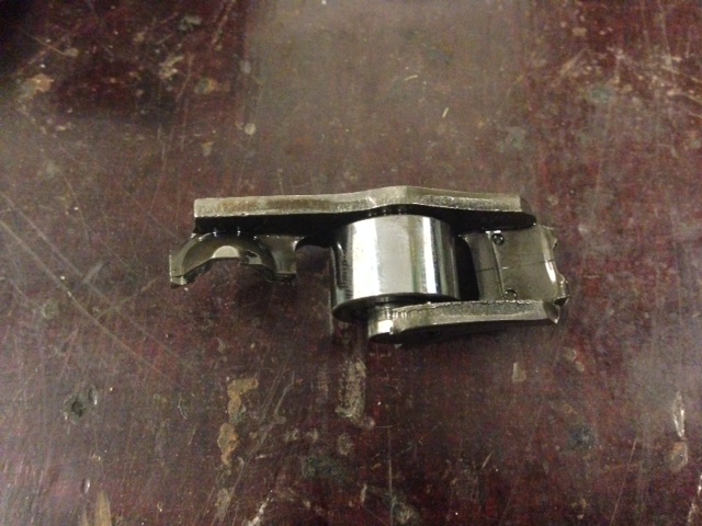

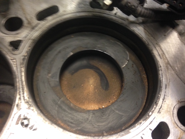

        Tässä on worst case scenario jollei jakopää remppaa tee ajoissa

          Mikä mopon ketju siellä oikeen on, ei hyvää päivää
          Olisi kiinnostava tietää kuinka paljon tuo ketju on tehtaalla suunniteltu kestämään, kun sille ei ole vaihtoväliä.

                        Tänään rappasin 299 tkm ajettua 2008 alkuvuodesta valmistetua 520d:tä ja ei siinä ketju ääntänyt eikä omistajan tiedossa olisi ollut että olisi jo vaihdettu... Kaverin vastaavaan tehtiin ketjuremppa 300 tkm kohdalla.
                        Joten aika yksilöllistä tuntuu tuo kesto olevan.
                        Tällä yksilöllä menty n.130tkm kunnes katkesi. Ketju oli ihan loppu eikä ollut ns. Terveestä poikki....
