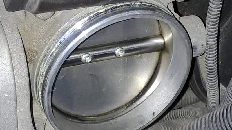

    throttle body made of alu and throttle flap made of steel. We tried frosting throttle body to -40 and it looks like in this condition it is possible, that aluminium body became a little tight for steel flap, so it can't move until warming up to -25..-20.
    - new thottle body doesn't fix problem. (Old throttle body was almost clean, and no changes after cleaning, so we tried new throttle body).
    - we both have 325i 05 model year with n52b25 engine (with 2 DISA intake manifold). In 2006 BMW changed intake manifold to new revision with another crankcase separator. So we suggest this is tha main reason of our problem.
    Purettava tarkistettva mitä on syönny, kun muutakaan ei keksi......!
    Mikä oli tuo parannus??

      Alla Copy\Paste E9x osastolta.. Omaan tapaukseen tuo pakkasraja sattuu tosi hyvin. Saa nähdä ilmoitteleeko enää reduced poweria, kun ilmat laihtuu.
      Nyt on kuitenkin tullut ainakin itselleni uutta tietoa asiasta. Eli viimeisten tutkimusten mukaan on lopulta löydetty se varsinainen vian aiheuttaja. Vian aiheuttaa siis tämänhetkisen diagnoosin mukaan viallinen imusarja, joka vaikuttaa ilmanvirtaukseen ja aiheuttaa ongelmia nimenomaan kylmissä olosuhteissa. Bmw on tiedottanut tästä asiasta vuonna 2006 ja maininnut, että ongelmat alkavat -25 asteen lämpötilassa. Nyt siis omaan autooni on tilattu uusi imusarja ja siihen liittyvät uudet osat, jotka diagnoosin mukaan poistavat kyseisen vian. Oma autoni on rekisteröity -06, mutta rullannut tehtaalta ulos 08/2005 ja RealOEM:in mukaan 10/2005 on tullut muutoksia imusarjaan. Onko siitä uudempiin jo korjattu tätä asiaa?

            Mitä pikaisesti tuon linkin selasin niin ilmeisesti puutteellisesta huohotuksesta nämä ongelmat johtuvat ja imusarjaan tullut kosteus jumittaa kaasuläppää. Joku jolla tämä vika on päällä voisi kokeilla laittaa kovien pakkasten ajaksi munuaiset tukkoon. Tällä keinolla sai ainakin M54 koneen huohotuksen toimimaan kovilla pakkasilla paljon paremmin. Tosin tuossa huohotin oli vielä aremmassa paikassa koneen etuosassa, mutta mielestäni kokeilemisen arvoinen juttu. Lisäksi ajoviima ei pääsisi ihan niin pahasti jäähdyttämään kaasuläppää.

                  Keula nyt tukossa ja ainakaan eilen ei häiriö kiusannut, kun pakkasta -17c. Tosin auton käytin pihassa myös lämpimäksi. Seurataan tilannetta kun huomena työressu n. 500km, joten selviää auttaako.
                  Lämmöt kyllä pysyy hyvin kurissa, kun salavalikosta seurailin. Pudotustoiminnolla käyvät n.85c ja sitten nousevat nätisti takaisin97-98c.

                      Nyt ajeltu keula tukittuna lyhyttä ja pitenpää matkaa. Pakkasta ollut välillä -17 mutta minkäänlaista ongelmaa ei enään ole kaasuläpän kanssa ollut!!
                      Näin jatketaan ja laitan tietoa, jos saan ongelman esiin. Vaikuttaa hyvinkin toimivalta ratkaisulta.

                        Eipä ole omassakaan valitellut kaasuläppää. Tosin pakkastakaan ei ole yli -20C ollut. Tarkastin\putsasin kaasuläpän... Läpässä paskat 10 vuoden ajalta, joten aika "puhtaalta" näyttää. Täytyy itsekin tukkia munuaiset, jos siitä apu löytyy noihin yli -20c keleille. Jos niitä enää tänä talvena tulee.
