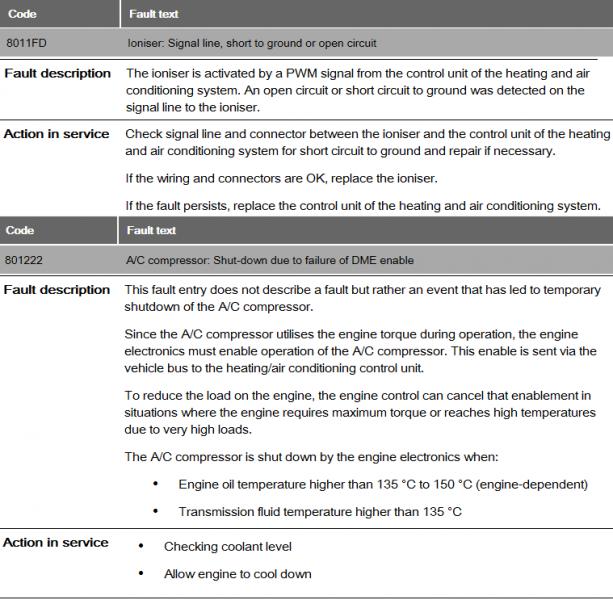

      Millä nuo koodit on luettu? Liitteenä oikeat selitykset koodeille.
      Mullakin tulee joka käynnistyksellä tuo DME/compressor-vikakoodi mutta en ole jaksanut sen kummemmin tutkia kun ilmastointi toimii eikä ole varsinainen vika. Ajon aikana ilmoitus ei uusiudu.
      Tuo toinen koodi on ionisaattorin ja ilmastointipaneelin välisestä signaalipiuhasta joka voi olla joko poikki tai oikosulussa, muut vaihtoehdot on liitteessä.
        Myös minun F10:ssä tulee joka startissa tuo vikakoodi "801222 air conditioning compressor: switch-off due to missing dme/dde release"
        En ole repinyt tuosta ressiä, koska katsoin juurikin tuon saman selityksen ISTAsta, ilmeisesti DDE ei anna "lupaa" kytkeä ilmastoinnin kompuraa välittömästi käynnistyksen jälkeen ennen kuin moottorin käynti on tasoittunut, kyseinen koodi on muutenkin tyyppiä "information", eli ei mitään kriittistä.
        Sen kuulee kyllä moottorin tyhjäkäynnistäkin kun pari sekuntia käynnistyksen jälkeen kytketään ilmastoinnin kompuraa ja laturia tulille.
