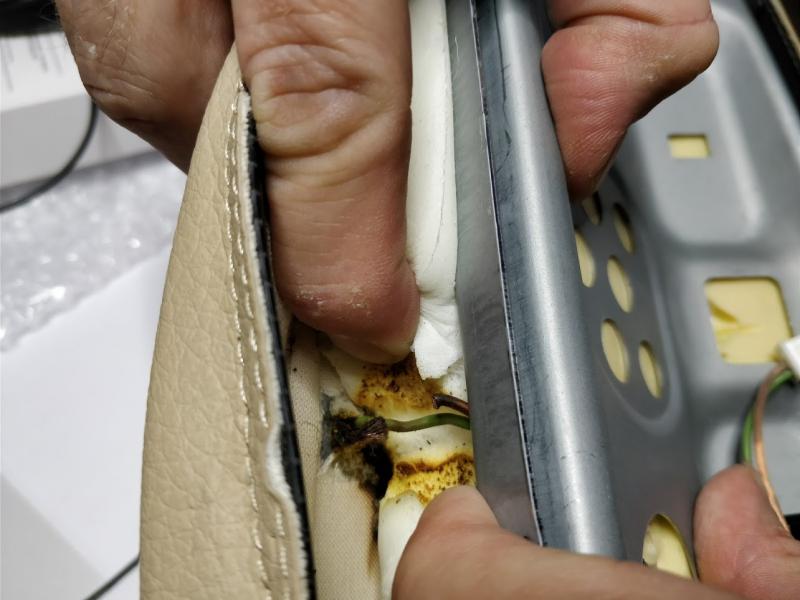

        No niin, vika selvisi etureisituen ja parin muovin irroituksella. Istuimen keskiosan vastuselementeiltä etureisituelle menevä johdotus palanut karrelle. Taitaa olla vielä niin hyvin istuinosan päästä palanut, että saa korjausta varten ottaa nahan irti . Toki mittailin palamiskohdasta penkkimoduulille päin vastukset ja ne ovat kunnossa. Tuosta 15 cm johtopätkästä on juuri se istuinosan etummainen taitoskohta mennyt, muuta ei.

              Tässä tätä herkkua on. Vianselvityksen toteutin siis:
              1. Poistin penkin etuosasta alhaalta muovisuojan, jotta näkyvyys oli istuinmoduulille parempi.
              2. Aluksi otin Penkkimoduulilta lämmitysjohtojen liittimet irti (musta ja ruskea, oliko karvoja molemmissa se 3 kpl).
              3. Mittailin johdot (ohmit) ja vertasin pelkääjän paikan tuloksiin
              4. Sen jälkeen reisituen alta liitin auki ja vertasin tuloksia uudestaan
              5. Tämän jälkeen epäilys oli, että galvaanista yhteyttä istuimelta reisituelle ei ole, kun kuskin penkin ohmit oli samat liitin kiinni kuin pelkääjän paikalla liitin irti.
              6. Purkuhommiin eli kaksi torxia auki reisituen alta ja lätyskä pois edestä.
              7. Sitten vuorossa oli musta muovi reisituen ja istuinosan välistä, lähtee varovasti nostamalla etulaidasta. Tämän jälkeen olikin poikkipalanut johto jo näkösällä.
              8. Tämän jälkeen otin istuimen etulaidan muovisuojan pois. Ei kannata riuhtoa vaan varovaisuutta noudattaen lähtee kyllä.
              9. Sitten otin pois reisituen moottorin, torxeja auki ja moottorin liitin pois. Sen jälkeen ujutus pois paikaltaan.
              10. Sitten irroittelin varovasti etuosan hog ringsit, kun tilaa oli paremmin. Tässä kohti varovaisuutta. Vaahtomuovissa menee kai rautalanka etuosan muoviputken lisäksi, niin sitä ei kannata repiä rikki tai irti vaahvomuovista.
              Nyt oli sitten koko komeus näkösällä. Lämmitti mieltä huomata, että palo oli tapahtunut vahvistetussa osassa ja just niin, että ei taida tuossa mahtua korjausta tekemään...
              Hyödynsin erityisesti bmw77:n ohjeistusta: http://www.btcf.fi/forum/showpost.ph...0&postcount=44
              Kuvat:

                  Mun Comfort-penkistä löytyi täsmälleen sama vika mitä noissa aiemmissa kuvissa. Ihan samasta kohtaa johdot palaneet poikki. Eli ainesta "Tyyppiviat"-osioon...
                  Korjaus oli helppo. Reisituki irti eli pari torx ruuvia ja yksi sähköliitin, sitten reisituen ja istuinosan välinen muovi irti ja penkin nahan kiinnityssinkilät etureunasta irti. Haperot johtimenpätkät poikki ja kolvataan uutta silikonipiuhaa väliin ja kutistesukkaa reilusti liitosten päälle. Ei ollu sinkiläpihtejä, niin vedin verhoilun takaisin kiinni nippusiteillä siten että nippusiteen lukot ovat penkin alla. Siten mahtuu reisituen ja istuinosan välinen muovipalikka hyvin takaisin paikoilleen. Nyt taas istuinosa lämpiää, saa nähdä onko pitkäikäinen korjaus...:think
