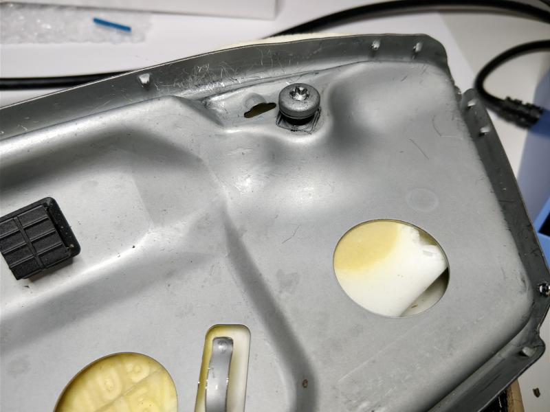

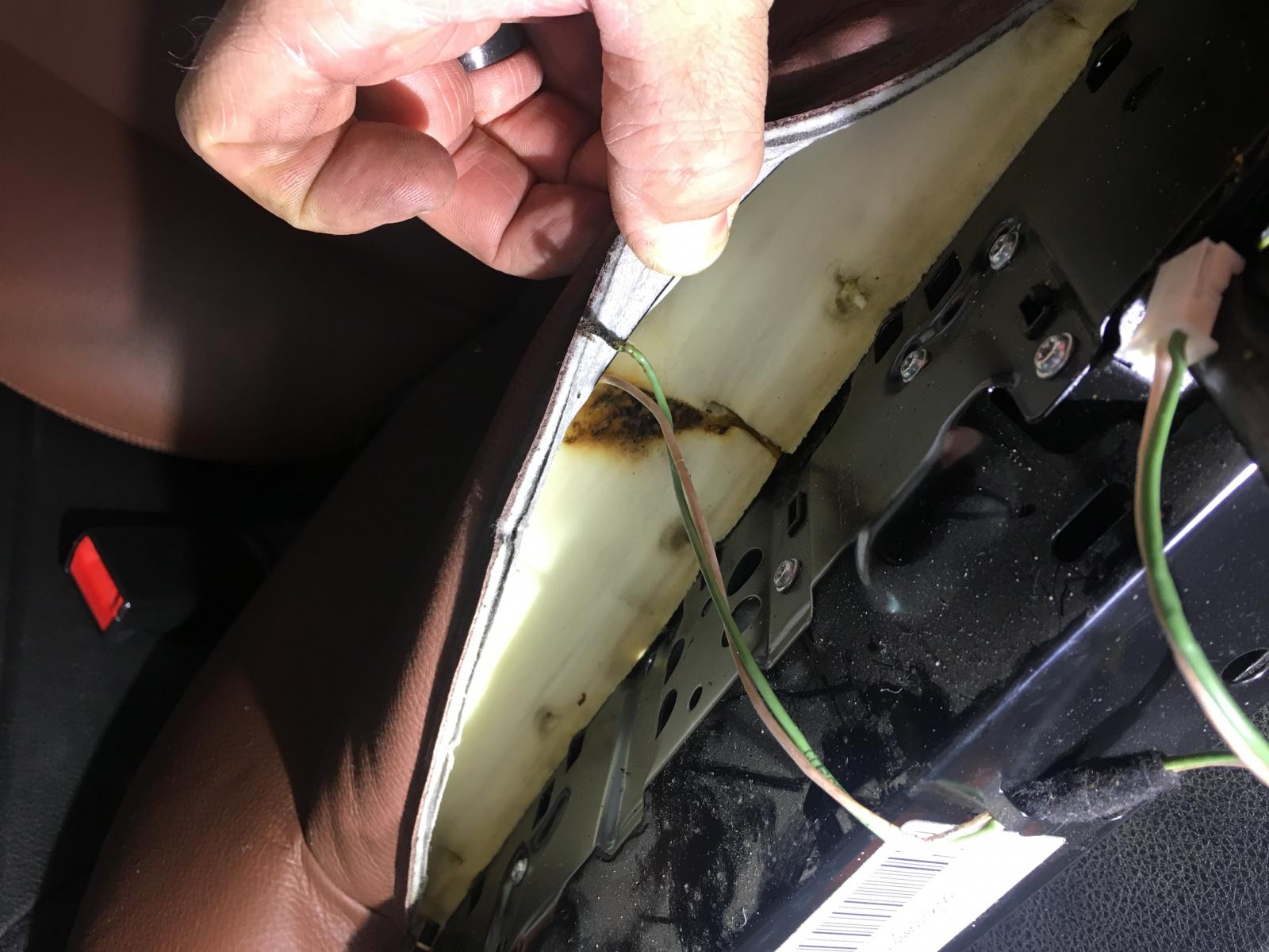

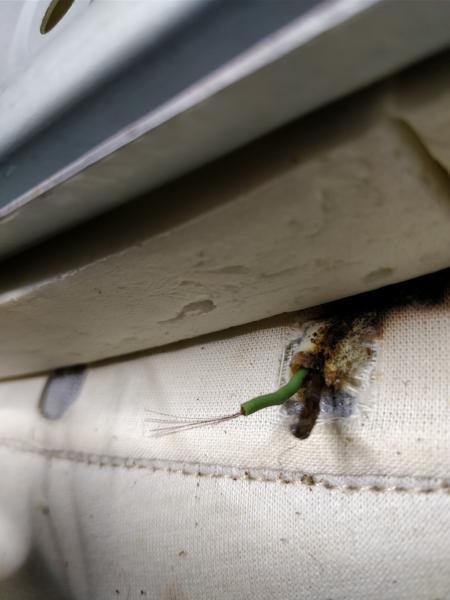

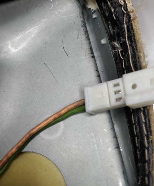

            Tässäpä pari kuvaa ja vähän selitystä.
            Eli kuten Mattix aikaisemmin tässä säikeessä on mitannu niin reisituen vastus pitäis olla noin 1.0 - 1.1 ohmia. Minulla toinen reisituki näytti nollaa ohmia eli siellä selvästi johdot oli poikki.
            Reisituki ei ole tosiaan kuin kahdella torxilla ja yhdellä johdolla kiinni penkissä. Bmw oman ohjeen mukaan nahka pitää "kammeta" pois tuolta välyksestä https://www.newtis.info/tisv2/a/en/f...mfort/1LGaqtVE
            Nahan reunaan on ommeltu muovinen reunus ja se on kiinni tuossa metallisessa kehyksessä pienimillä metallisilla ulokkeilla. Koitin aluksi painaa nahkaa niin että saan löysää kiinnikkeitten kohdalla ja sitten koitin koukulla auttaa sen noitten kiinnikkeiden yli mutta se ei toiminu kovin hyvin. Muutaman kiinnikkeen ähräämisen jälkeen otin talttapäisen ison ruuvarin ja aloin kammeta nahkaa pois. Muutama tinksi oikeni mutta ne sai helposti takaisin oikeaan asentoon. Otin nahan kolmelta reunalta irti ja sen jälkeen pääsin johtoon käsiksi.
            Kun johto oli näkyvillä niin kuorin noin sentin johtoa ja liitin johdot takaisin. Juoksutetta tosiaan piti käyttää kun muuten ei tina tahtonut levitä tarpeeksi hyvin. Päälle kutistesukkaa vaikka silikonijohto olisi todennäköisesti ollut pitkäkestoisempaa.
            Tässä kuvia liitteenä josta näkee ne tinksit, se muovireunus ja kuva toisesta johdosta jossa kuori oli vielä täysin ehyt vaikka sisältä oli jo ihan valmis.

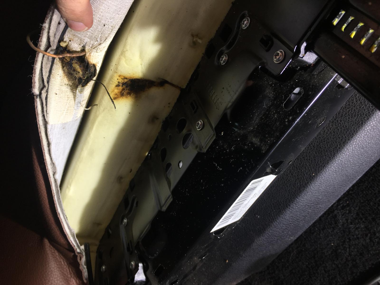

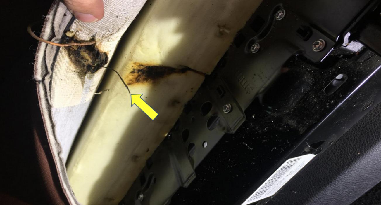

              Korjailin tuota omaani tänään ja ajattelin laittaa pari kuvaa, kun ei ihan ollut vika samassa kohtaa kuin muilla täällä. Auto on siis F11 530dx, rekattu -11. Penkinlämmitin ei ole kuskin jakkarassa istuinosassa toiminut koko talvena.
              Langat oli tässä yksilössä palaneet oikein kunnolla. Oli palanut tuo kuvissa näkyvä vihreä johto niin karrelle tuolla penkinvahvikkeen sisällä, että lähti murusina pois
              Aluksi mietin, että se oli tässä kun ei löytynyt toista johdon päätä. Mutta kun vihdoin löysin tuon todella ohuen mustan johtimen kaiken hiiltyneen nylonin seasta ja piippasin sen mittarilla niin päättelin että siihen vaan piuha kiinni. Vähän kolvia ja sukkaa päälle ja johan alkoi grilli toimimaan.
              Eli jos jollain on sama tilanne, niin varovasti kannattaa rapsutella sieltä vahvikkeen ja superlonin seasta ja etsitä tuollaista tosi ohutta mustaa johdinta.

                #52
                Jep, omassa projektissa totesin myös että se vihreä piuha oli niin huonossa kunnossa että karsin sen pois siihen mustaan ohueen piuhaan asti, ja kolvasin uuden terveen piuhan suoraan siihen mustaan kiinni. Se musta taitaa olla jo itse lämmitinvastusta.

                          #57
                          Onko "musta johto" tuo missä keltainen nuoli?
                          • böntti
                            • Apr 2011
                            • 2872
                            #58
                            Originally posted by Palomies View Post
                            Oliko niin että noita istuin lämmittimen "tehoja" saa säädettyä, eli kuinka kuumaksi kuumentaa milläkin teholla..
                            Kyllä saa koodaamalla jos autossa on täyssähköiset penkit.
                            • groul
                              • Dec 2017
                              • 6
                              • Ylöjärvi
                              #59
                              Kyllä, juurikin se.
