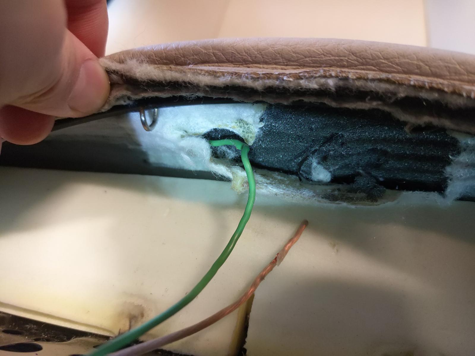

                #67
                Mihin ihmeeseen tuo ruskea johdin tulee kiinni? Ei löydy johdon päätä, oli ilmeisesti nirhautunut poikki.

                  #68
                  Tuolla oli joku ihme teippi jonka liimoista löytyi pää, ei lähtenyt toimimaan, mutta kun vaihdoin reisituet päikseen, lähti lämpiämään joten vika on siellä. Täytyy tutkia paremmalla ajalla.

                    #69
                    Originally posted by Palomies View Post
                    Kenellä paikka, taitoa ja työkaluja roplaamaan comfort jakkaran istuinosan lämppäri kuntoon 02-03 talousalueella. Aseveli korvausta vastaan tietenkin..
                    Linkin takainen vika tuli kuntoon Autodiagnoosilla Ylöjärvellä. Nahka pois, paikko ja paikalleen. Ei muistaakseni paljoakaan maksanut (ehkä 100-200€). Elementtiä ei siis vaihdettu (laminoitu nahkaan) vaan paikattiin ja tuon näkyvän osan lisäksi myös toisesta kohtaa.

                                Tänään jaksoin vihdoin ottaa omasta autosta penkkiä auki, kun kuskin comfort penkissä ei toiminut istuinosan lämmitys.
                                Istuinosan pään johdot oli tehtaan jäljissä eli täysin ok, oli liimattu jollain kuumaliimalla ne liitoskohdat kiinni ettei se pääse heilumaan.
                                Itellä siis vikä löytyi reisituen päästä ja sieltä oli palanut poikki piuhat, tosi paskamainen purkaa se nahka pois reisituen rungosta, mutta onnistui kun löysi hyvän tyylin ja työkaluna käytin ruuvaria jossa 90-asteen kulma päässä terävällä kärjellä ala Motonet. Takaisin laitto oli ihan helppo homma ja samaa työkalua käytin siinäkin, kuin irroittaessakin.
                                Toivotaan, että kestää
