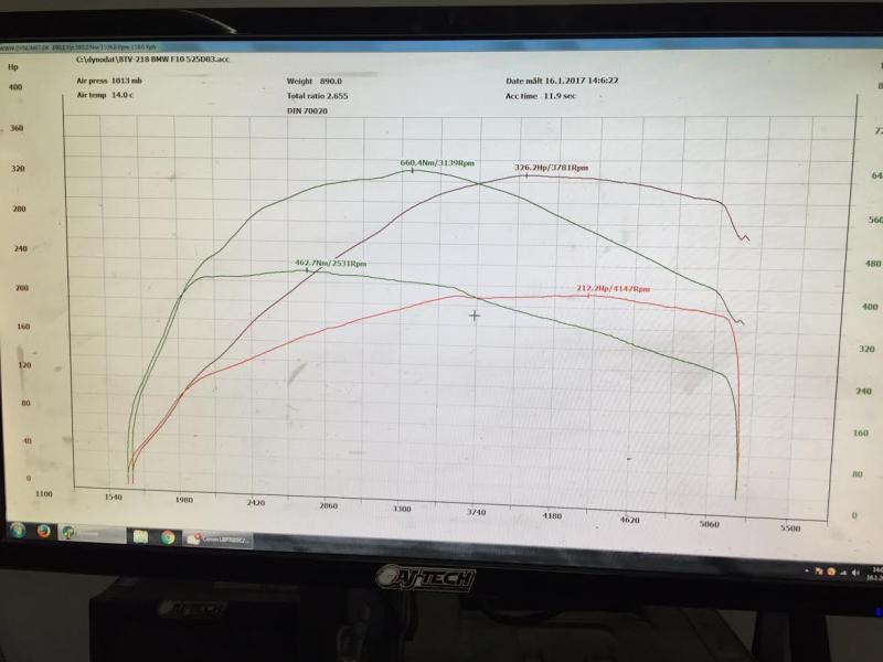

                  Anteeksi huono kuva. Omassa 525DA kotterossa AJ-Techin softa. Kaiken varmaan saa polkemalla rikki. Edellinen E92 325DA kävi myös Antin käsittelyssä ja siinäkin kesti "pikkuloota" oikein hyvin, vaikka vääntökäyrä oli nykyisen auton tapaan reilusti yli suositusten.

                    Oho! No ei ole paljoa säästelty. Paljonko olet ajanut optimoinnin jälkeen tuolla AJ:n softalla?

                      E9x 325d 3.0 on ainakin ne mitkä minä olen tehnyt isommalla 6hp28 laatikolla realoem:n mukaan.

                        Tuossa oman heikompilaatikkoisen lappu toiseksiviimeiseltä vedolta. Nykyiset lukemat tuosta piirunverran miedommat, koska AJ hienosääti vääntökäyrää vielä hieman loivemmaksi.
                        Ohjelmaa tehdessä hän painotti nimenomaa, että maksimivääntö saadaan tuonne 3000 rpm jälkeen, jolloin suuremman väännön vaikutus ei ole niin suuri.

                          12tkm tullut ajettua softattuna.

                              Aika järkyttävät hp/Nm käyrät 525d:lle. Kaipa tuo kestää jos ottaa tosiaan ylemmillä kierroksilla vasta täydet säännöt. Mennään nyt ensin originellilla ohjelmalla ja kun tuntuu laiskalta niin Antille Seinäjoelle.
                              Vakiolla ohjelmalla turboviive on sangen pieni ja aika miellyttävä ajaa. Huomasitko tuliko Ajtechin ohjelman jälkeen turboviibettä lisää tai sellaista ominaisuutta siis kun kaasua painaa reilummin niin hetken miettii ja sittren hyökkää? Aiempi M57N2 530D 2006 oli tuollaista ohjelmoinnin jälkeen. Sellainen pehmeys katosi pintakaasulta. Jos ymmärrätte mitä yritän mahdollisimman epäselvästi kertoa. Haluaisin että pintakaasulta kaasuvaste olisi hyvä mitä nyt turbolla voi olla ja sitten 2500-3000 repivämpää voantuottoa kun nappi tiskissä kiihdytettöessä kierrokset kelaa öbaut 3000-4400rpm välillä.
