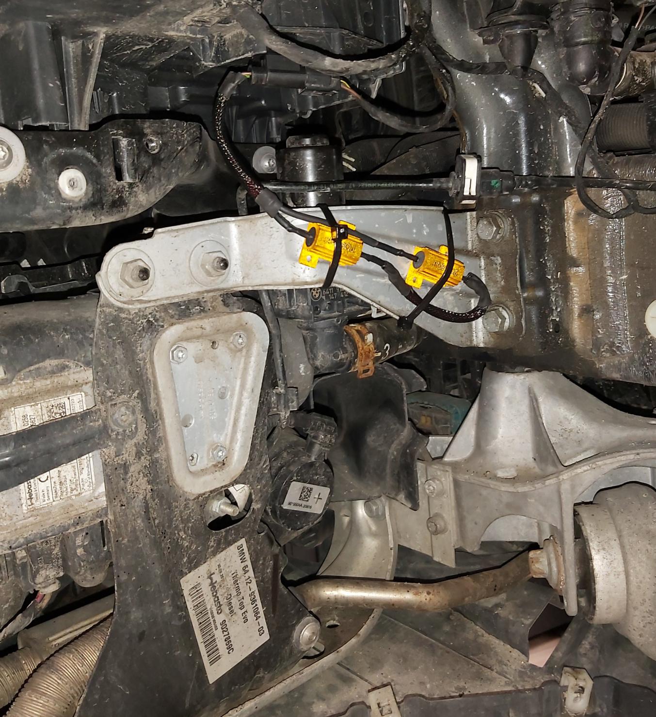

                          Olisko mitään päivitystä tähän ketjuun.Onko porukalla toiminu tämä modaus?Pitäis itelle tehdä kans.
                          G30 520d vm-17 ja orkkislämmitin.
                          • Ceeray
                            • Sep 2005
                            • 1400
                            #28
                            Ois palikka valmiina asennettavaksi mutta kädet ei vaan mahdu irroittamaan liitintä.. taitas olla helpompi napsauttaa piuhat poikki muttei kehtais takuun alaisen auton johtosarjoja pajottaa.
                            Onko se liitin miten tiukassa?
                            Tän vois siirtää G30/31 puolelle.
                            Bemariton..Jagge I-Pace HSE alla..
                            • kampsu_79
                              • Apr 2010
                              • 41
                              • Veteli
                              #29
                              Mullakin olis valmiina asennettavaksi mutta mikähän liitin se mahtaa olla mikä pitää irrottaa?
                              • zakspeed
                                • Nov 2003
                                • 2005
                                #30
                                Tuossa kuva viimeisimmästä G11 muutoksesta. Samat komponentit ja sijainnit kutakuinkin G3x.
