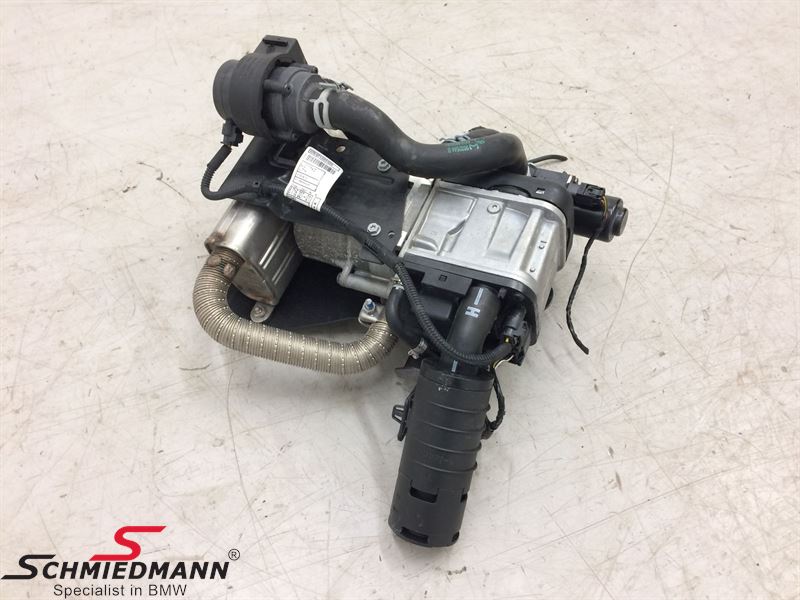

    Että mihin väliin se vastus pitää laittaa?Siinä on kolme liitintä.
      Miksi kuvassa on hybridin/sähköauton lämmityslaite?

        Jaa tais olla väärä kuva.Niitäki näkyy olevan niin monenlaisia versioita.Olisko se tuo sitten.En oo päässyt itse vielä kattomaan paikanpäälle kun ei ole oma auto.
