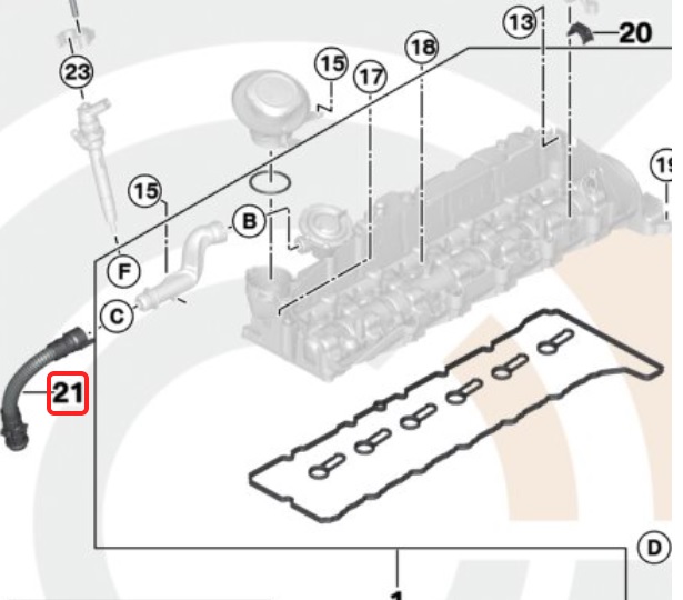

    Onhan tuo kuvassa nro 21 putki molemmista päistä ehyt? Alkupään putkissa vulkanointi joka hapertuu ajan myötä. Ainakin N57 525:ssa.

          Yllä mainittu putki nro 21 tänään kurkkastu ja paljastui jonkun sortin guntherin sähköteippaamaksi. Teipin alla haitariputki aivan murusina, odotellaan alkuviikko on että saadaan uusi. Toivottavasti tulis tuolla kuntoon.
          Myös venttilikopantiiviste hikoilee hieman, mutta ei pitäisi noin radikaalia savua aiheuttaa. Täytynee sekin kyllä jossain välissä uusia.
