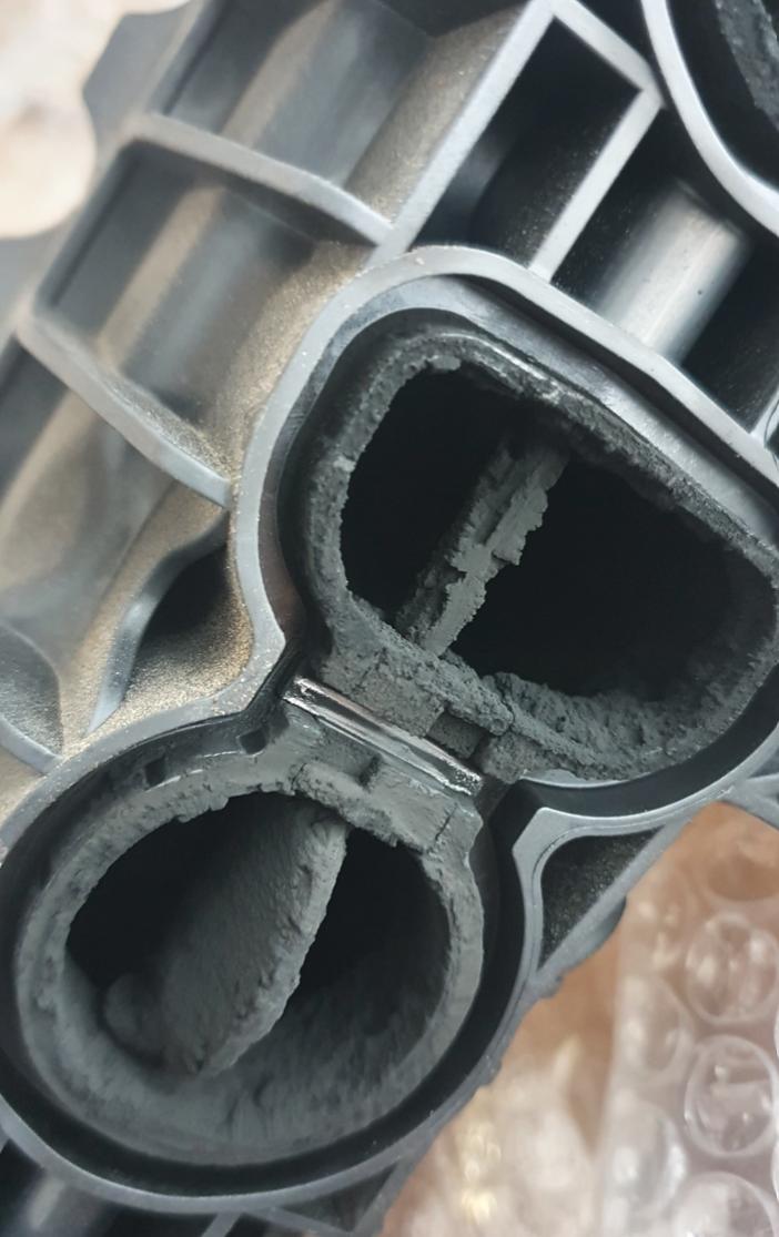

          Originally posted by pertsa View Post
          Tänään kävi oma 530d tässä päivityksessä ja sama homma. Keltanen moottorinvikavalo sytty kotimatkalla ilman selityksiä. Ei taida olla ihan sattumaa, mutta ilmeisesti omasta pussista menee vai ottaako joku vastuuta?
          Läpät oli mullakin jumissa. Mun ratkaisu taitaa olla kunnostettu imusarja.

            Aika paljon oli paskaa tuolla... Noh, nyt saa ajella toiset 150tkm ja sit taas vaihdetaan

              Oliko paha rasti irrotella? Miltä venttiilien puoli näytti?
                Tämä tehtiin ihan liikkeessä, joten ei hajua. Pähkinäpuhallus oli tarkoitus tehdä, mutta oli kuulemma niin puhtaat ettei sitä tarvittu.
                Nyt vaan pitäisi keksiä tuolle vanhalle ostaja tai sit pistän roskiin :think
