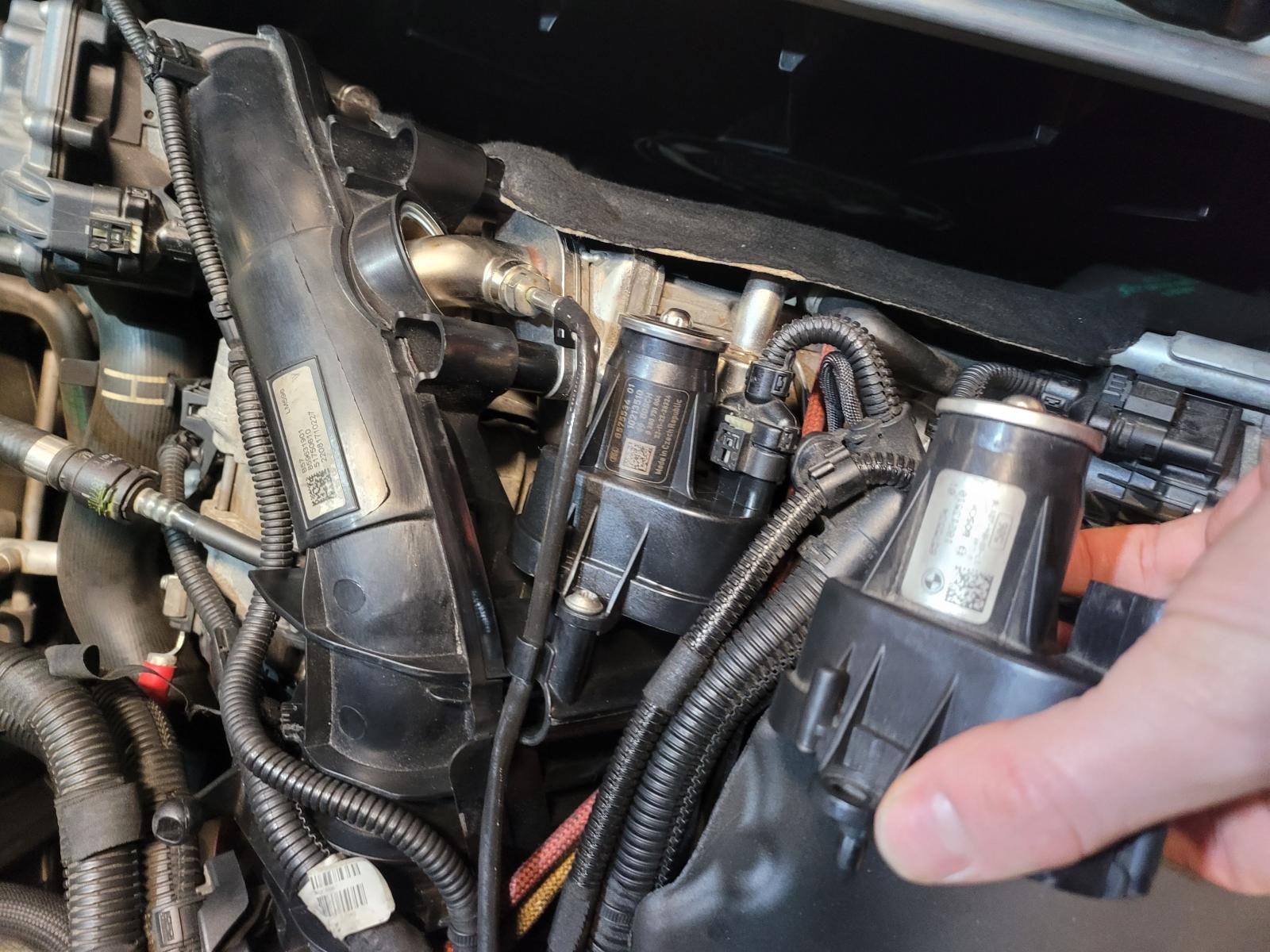

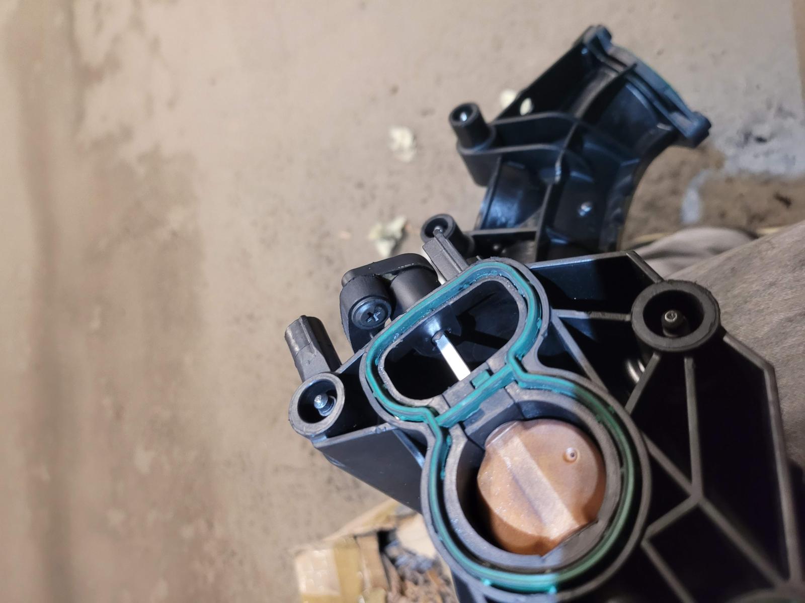

                Originally posted by ptikkala View Post
                Onko noista pmgn refurbeista kokemuksia?
                On. Mulla on G31 540d ja viime vuonna tuli vikavalo, diilierin softan päivityksen jälkeen.
                Tilasin imusarjan PMG:sta. Mutta lopuksi lähetin sen tuote takaisin, koska laatu näytti mulle huonolta. Imusarjan läpät meni jumissa, vaikka aktuaattorin jousin pitää sulkea läpät helposti. Myös he kättivät tavallisen ruuvin kiinittämään aktuatoorin vedon, koska varmasti se oli kovasti käytetty ja vaihdettu 3D printattuun osaan. Jä läppien akseli oli vääntänyt (!). Hyvää asia on, että PMG korvasi rahat helposti.
                Minä on pesenyt oman imusarjan Kärher:illä ja laitin sen mottorille. Sen välissä kunnostain sen, mutta se on toinen tarina. Ei se ole autanut. Vika oli aktuaattorissa. Ostin Bosch 0280751004 ~60 euro, sen jälkeen jo 8kk imusarja toimii ongelmitta.

                  Pmg:ltä tuli imusarja tilattua. Varmistin vielä heiltä,että osanumero on oikea,mutta silti lähettivät väärän. Takaisin olisi lähtenyt kyllä muutenkin, koska tein samat huomiot, kuin edellinen postaajakin. Nyt tilasin offenga BMW specialistilta uuden hintaan 420€.
