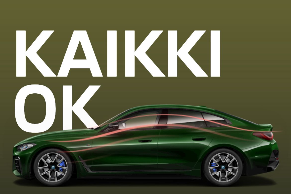

              Androidilla ei siis näy lämmittäessä näitä punaisia aaltoja?
Name:	WhatsApp Image 2023-10-13 at 11.05.50.jpeg
                  [ATTACH]167120[/ATTACH]
                  Näkyy ne, kun osaa katsoa,

                    emt. Kyllä tuota näkymää saa tuijottaa melko kauan eikä siinä mitään animaatiota kyllä ole koskaan näkynyt.
                    Kuvat siinä järjestyksessä kun on lämmityksen aktivoinut, että miten näkymä muuttuu.

                      Kyllä omassa Sampassa näkyy katon päällä punaiset tai siniset aaltoviivat riippuen lämmittääkö vai jäähdyttääkö kabiinia.
