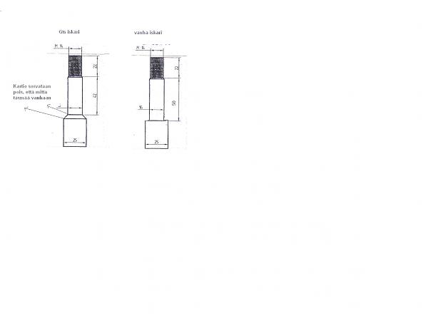

      Kyllä hieman. Tuo uusi iskari on samanlainen kuin tuossa sinun laittamassa kuvassa on toinen vasemmalta.
      Vanhassa iskarissa on tuo kierre saman mittainen, mutta siitä kierteestä alaspäin oleva osa on 50 mm. Eli vanha näyttää siltä kuin siitä olisi tuo kartiomainen kohta vedetty suoraksi 16 mm levyisenä tuonne 25 mm leveään osaan asti.

                      #25
                      Soittelin alustasarjan myyjän tekniseen tukeen, ja sieltä suositeltiin tekemään kuvan mukainen sorvaus tuolle uudelle iskunvaimentimelle, että osat saa menemään nippuun.
                      Olisivat kyllä valmiita hommaamaan sopivan tukilaakerinkin, mutta suosittelivat tuota ennemmin tehtäväksi kuin lisä rahan kulutusta.
                      Eipä siinä mitään sinänsä kun pystyy työpaikallakin tuon sorvaamaan.
                      Mitä kansa on mieltä tuollaisesta sorvailusta? Iskarin rakenne ei kaiketi tuosta kärsi?:think

                        #26
                        Homma valmis
                        Nonniin, tulihan se valmiiksi lopulta pienien vastoin käymisten jälkeen.
                        Etupää laski kivasti ja takapää näyttäisi jääneen aikalailla entiselle korkeudelle. Mittoja en jaksanut vielä ottaa mutta kuvat löytyy kiinnostuneille osoitteesta: http://koti.mbnet.fi/laurioi/BWM/
                        Tuntuu ainakin näin äkkiseltään tosi hyvältä ajaa, vaikken koskaan oikein madalletuilla autoilla ole ajellutkaan, niin ei mahdottomia vertailuja voi tehdä.
                        Ainakin ensimmäisten n. 100 km perusteella voin tätä alustasatsia porukoille suositella.

                            #28
                            Hieno seiska!
                            Miten muuten selves tuo yläpään homma?
                            Tuolleen kuten tuossa pari viestiä ylempänä suunnittelin, eli sorvaamalla nuo iskarien päät sopiviksi vanhoille tukilaakereille. Suunnilleen sentillä piti jatkaa tuota tukilaakerin paikkaa, että tuli sopiva. Wetterillä olivat pirun kitsaita hommaamaan uusia tukilaakereita ja olisivat olleet jopa niiden mielestä kalliit taisi olla 95€ kipale. Meinasivat vain ettei ruåttista löydy, ja kun aletaan saksasta tilaamaan, niin se tilaus menee sitten jonnekkin ja saattaa kestää kuukausia, ennen kun saa osat. Totesin että pitäköön tunkkinsa.
                            Vastoin käymiset jatkuivat sitten iskarien sorvauksen jälkeen niin, että meni yläpäästä vielä yks pultti poikki eikä yllättäen itsellä ole hitsauslaitteita, eli taas kerran piti työkavereita kiusata.
