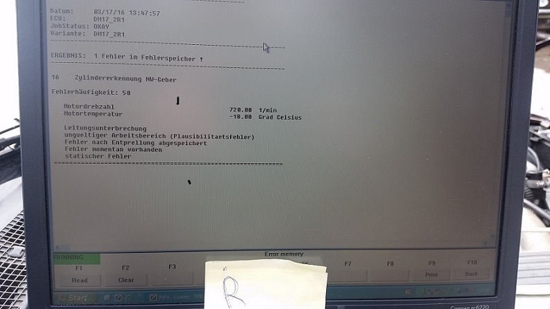

                                Hitaasti etenee muiden tekemisten lomassa tämä laitos, mutta JESS ! Auttoi noi vinkatut Puolan poikien tekeleet täälläkin INPAN ja ADS-kaapelin kera ! Iso kiitos
                                Pääsin vihdoin lukemaan vikakoodeja ja livedataakin pikaisesti – ja oheisen surkean kuvan mukainen herja sieltä löytyi silloin, kun koneen toinen puoli "putoaa". Välillä ei ollut mitään vikakoodia kummallakaan puolella, mutta sitten ”pudotessa” oikean puolen DME:ltä tuo. Moottori oli jo täysin lämmennyt, mutta tuossa moottorin lämpotila on mukamas -18, taitaa anturi olla sökö ja pitää vaihtaa. Googlasin ja katsoin realoem:stä mielestäni oikean anturin ja pitää kokeilla josko jeesais.
                                Koneen kulutus oli kylläkin ihan kohtuullinen aina, joten tuo ei tullut mieleen, vaikka aiemmin sitä ehdotettiinkin. Kerran kokeilin myös laina-anturia ja siitä tuli heti mittaristoonkin herja kun se oli hajalla.
                                Tuo vikakoodi 16 viittaa ilmeisesti nokka-akselin asentotunnistimeen (NW Geber= Nockenwelle geber ) eli siihen sytytysjohdon anturiin. No kaikki sytytysjohdot antureineen olen vaihtanut uusiin ja zekannut johdotuksetkin moneen kertaan, mutta pitänee tutkia vielä uudelleen jos tuo koneen lämppärin anturin vaihto ei riitä.
                                Muuta en tuosta osannut tulkita, oisko muita ideoita ?
