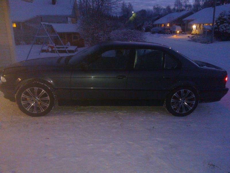

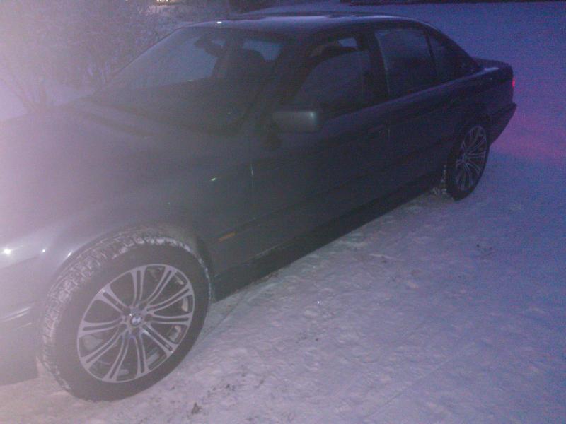

      Jees, kuinkahan ylikokoisia renkaita porukka on maximissaan laitellut seiskoihin. Olis tarkoitus tänään koittaa jos kerkeää tuollaisia 255/50-19, ja on kyllä varmaan nipin napin siinä ja siinä että mahtuu, auto toki vakioalustalla, eteen menis pää väliin, nykyiset renkaat 215/65-16. Ex e66:ssa olivat vaan talvirenkaina 255/55-18 joka on tismalleen sama halkaisijaltaan ja hyvin pyöri siinä ja oli mukavan pehmoista menoa. Eikö näissä nyt kutakuinkin samankokoiset pyöränkotelot oo ? Saas nähdä kuinka käydään.
      E: Näkihän sen kuinka käytiin. On ne nyt siinä alla pienen modauksen jälkeen ja vieläkin täytyy vähän tehdä.. Eli vanteet 8.5"x19 ET 12 ja 9.5"x19 ET 17. Taakse meni kutakuinkin kivuttomasti, on niin pienestä kiinni että saas nähdä ottaako kiinni kunnolla johonkin jos jouset lyö pohjaan jossain isommassa töyssyssä, perus töyssyissä tosi pieni raapasu ääni kuuluu kun ottaa tod. näk. sisälokasuojaan, on niin pieni kuitenkin että ei haittaa. Edessä sitten olikin vähän enemmän ongelmia. Otti heti jousilautaseen, mutta onneksi oli 12mm spaceri mukana niin se riitti juuri ja juuri, kumi hinkkaa hitusen lautaseen vieläkin mutta kädellä pystyy pyörittämään kuitenkin helposti rengasta ja se kuluu aikanaan pois . Pyörää kääntäessä kummankin puolen sisälokasuojaan ottaa, edestä tuli jo otettua pois sopivan kokoiset siivut ei ota mihinkään mutta takapuolella oli sen verran probleemia kun apparin puolella oli pissapojansäiliö ja pumput ettei voinut tehdä mitään. Pitää joku päivä hakea pissapojalle uusi säiliö ja siirtää se eri paikkaan ja leikata loksuista taas palat pois että pääsee sieltäkin vapaasti elämään. Vähän vittumaistahan noita on "rikkoa" mutta kun kerran aloitettiin niin viedään sitten loppuunkin asti, kun ei raaski ostaa 1000e "oikean" kokoisia kitkarenkaita..
      Pari surkeaa kuvaakin, on siinä ainakin kumia päällä.
