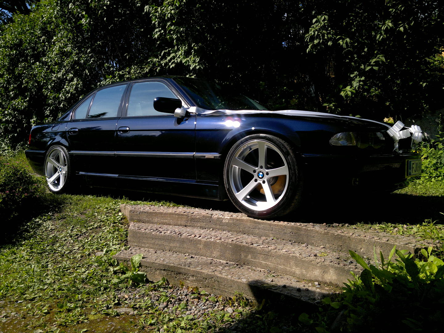

                E38 Vanne& rengas
                Itsellä pyörinyt tällainen setti tämän kesää alla. 9,5X19" ja 8,5X19" . Rengastus 275.35 ja 245.40. Vanteet ovat ihan jees, mutta Hankookia en suosittele ihan..
