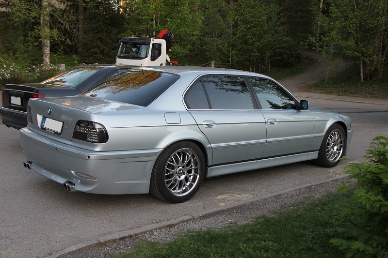

                  Onkos tuo 255/40-19 edessä ja 285/35-19 takana oikea rengastus ja mahtuu hyvin leveytensä puolesta?

                    Mahtuu suoraan jos vanteet oikeilla mitoilla eli eteen 8.5-9.5" ja taakse 9.5-11" ja et noin 20

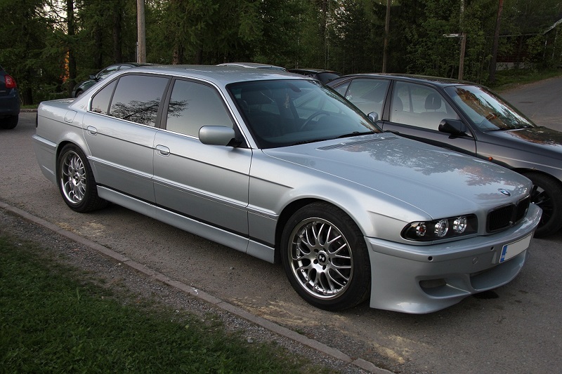

                      Minulla ilmeisesti kone painaa koska en viitsisi laittaa alle 40 profiilin renkaita eteen ajettavuuden kannalta: jokainen kiven nypäle tuntuu muuten ratissa.
                      Edessä 8,5" ET20 , 55 lip / 245/ 45 / 19 (miellyttävää ajoa)
                      Takana 9,5" ET20 , 75 lip / 275/ 40 / 19
                      Nuo 255/285 taitavat vaatia jo hieman leveämmät vanteet kuin minulla alla on.
