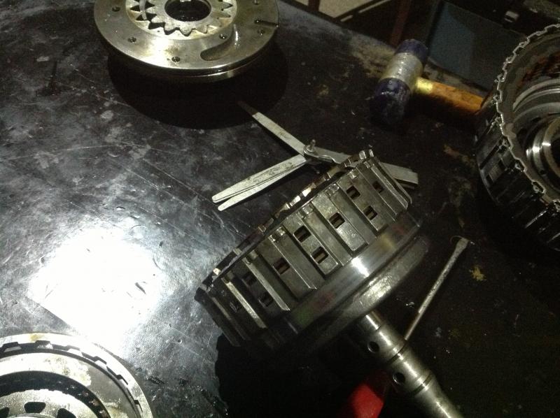

          Mulla 730 dA 2000. Oli ihan samat vaivat: pakki pelas normaalisti, eteenpäin vain iso vaihde päällä ja turbiinilla luistattamalla sai liikkeelle. Vikatila päällä.
          Aukaisin laatikon ja syyksi selvisi A kytkinrummun katkeaminen lukkorengasuran kohdalta. Oli rikkonut männän tiivisteen ja päästi paineet pois.
          Uusin rummun (vahvistettu malli jenkeistä) ja vaihdoin levyt ja tiivisteet. Mielenkiintoista oli että levyt olivat lähes uusissa mitoissa 400 000 km jälkeen!
          Laatikko tuli kuntoon tuolla erää. Myöhemmin on tullut turbiininlukko vaiva, josta on tarkoitus kysellä. Eli turbiinille olisi tarvetta!
          Alla muutama kuva vauriosta.

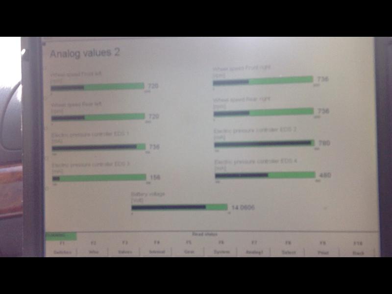

            Turbiinin lukko aukeilee
            Jatkoa tuohon lock upin nykimiseen. Inpa ei anna mitään vikakoodeja. Lukko pysyy kiinni > 100 km/h ja 80-100 lukitsee ja aukeaa. Vaiva alkoi muutama kuukausimlaatikkoremontib jälkeen.
            Live datasta ( analog 1) voi päätellä seuraavaa:
            - EDS4 (käsittääkseni lukon painepropon ohjaus) on n. 50% ohjauksella n 70...100 km/h ja nousee lähemmäs 100 % kun nopeus kasvaa
            - kun lukko luiskahtaa, heilahtelee tuo paine jossain 40..60 % alueella
            Analog 2 kertoo noi pyörimisnopeudet ja luistot, samoin load signal %. Siinä häiritsevä seikka on, että load % nousee hyvin pienellä kaasupolkimen lisäyksellä yli 100% , joka 400 % ja huutomerkki edessä. Tämä menee yli skaalan ja aiheuttanee ongelmia jossain laskureissa varmaan.
            Onko kukaan tsekannut livedatalla miten EDS4 käyttäytyy erin nopeus ja vaihtotilanteissa? Entä tuo load signal % käytös?
            Alla taas kuvaa

                Voin loppuviikosta tarkistaa samanmoisesta autosta. Miltä välilehdeltä haluat ja minkälaisella ajolla?
                PS. Ota kuvankaappauksella kuva mielummin kuin kameralla.... PrtSc (jos haluat vain pelkästä valittuna olevasta ikkunnasta niin alt + PrtSc) nappi ja liität vaikka painttiin, jos ei muuta ohjelmaa ole.
                  ANALOG 1 sivu ja LOAD SIGNAL % kun kiihdytät täydellä kaasulla. Mulla nousee likema jopa 400%:iin.
                  ANALOG2 sivu ja EDS4 arvot tasanopeudella 80..100 km/h. Ja nopeudella n. 110..120 km/h.
                  Ps. IPadilla ?....

                    Ok. Testaan perjantaina. Tarkoitin pc:tä jolla käytät inpaa. Lähetä vaikka sähköpostilla itsellesi ipadiin tai lataa suoraan johonkin kuvapalveluun inpa koneella. Tuosta kuvasta ei saa selvää mitä siinä on.

                      Load arvo nousi vajaaseen 400% mutta käytös lähes sama. Analog 2 välilehdelle en päästy, kun inpa hävitti yhteyden.
                      Tosin tuosta asteikon ylityksestä ei kannata huolestua. Esim syötön määr per tahti on 0-20 ja kuitenkin alkuperäinen arvo on maksimissaan n.66mg eli reippaasti yli asteikon.
