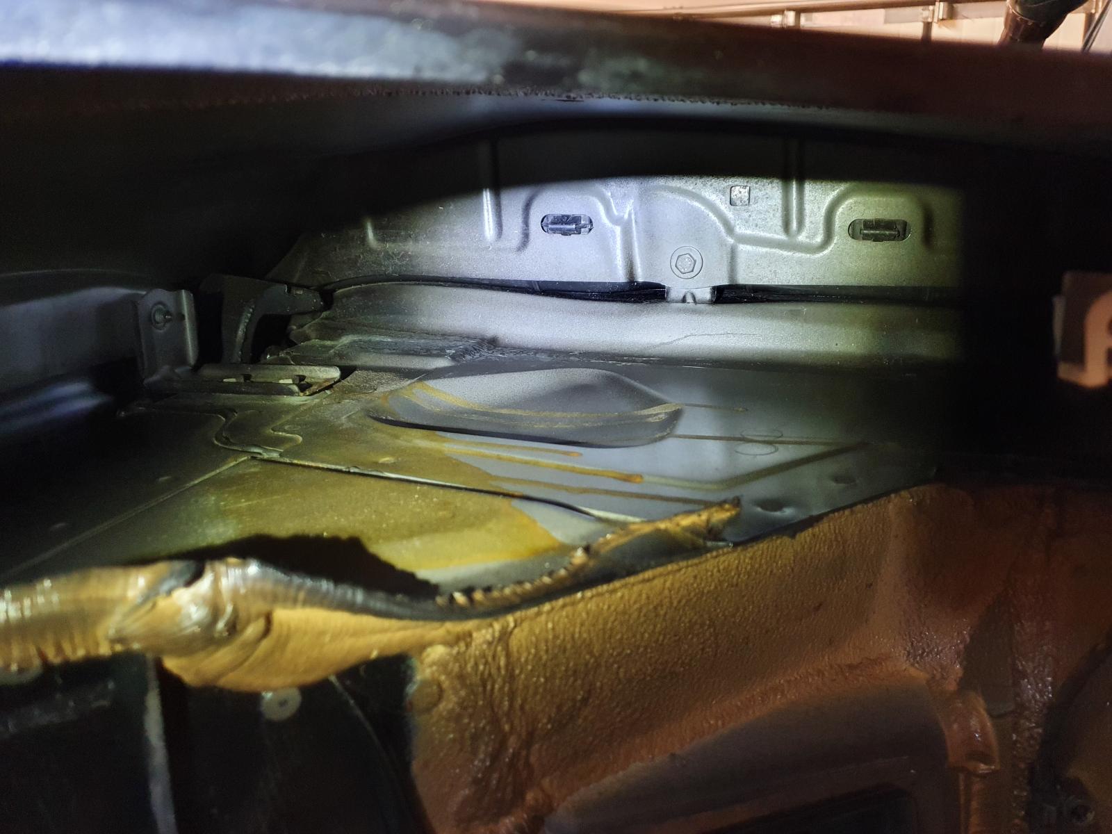

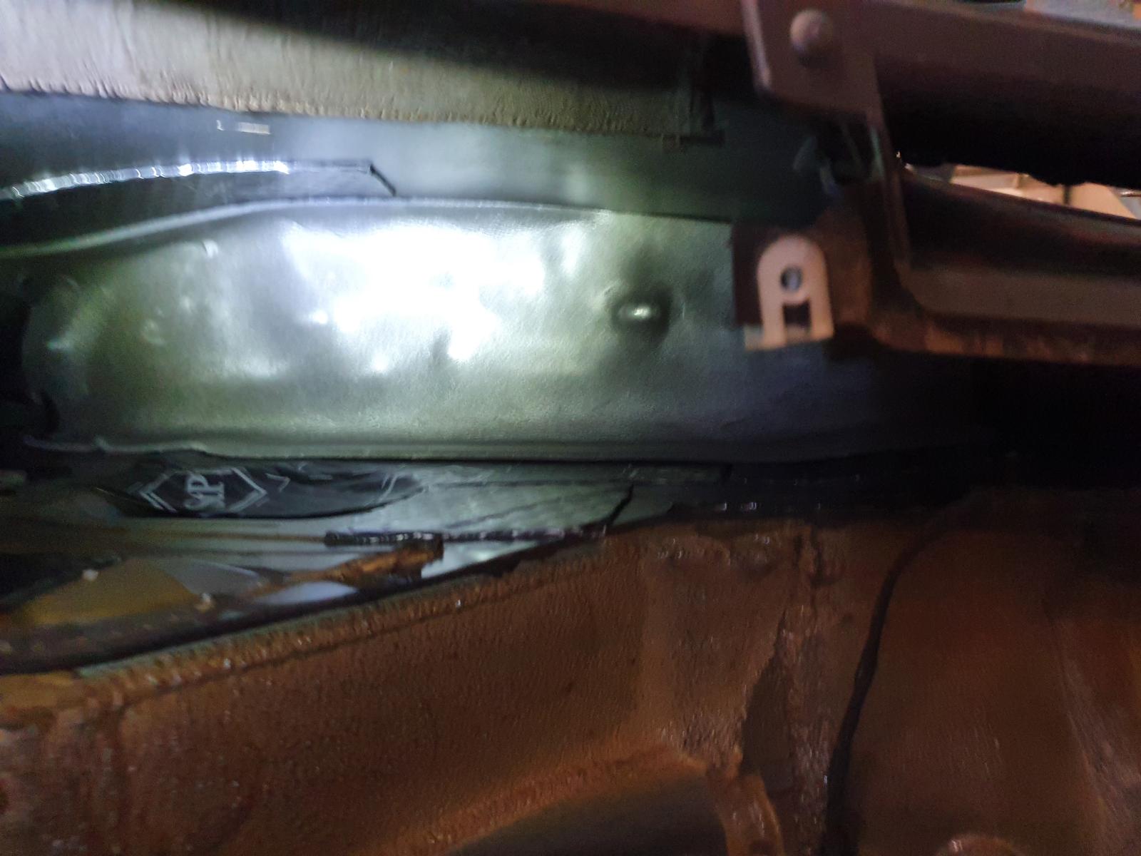

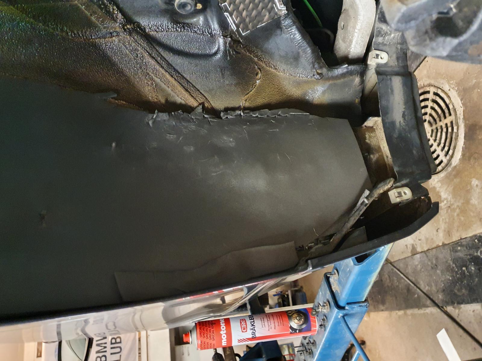

    Edestä kuskinpuolen lokari pois ja tutkimaan tilannetta. Ohutta "kopisevaa" peltiä oli muutamassa kohdin joihin puhdistuksen jälkeen liimasin bitumilevyä. Sitten vielä lokasuojan ja korinsauman peitin solumuovi levyllä.

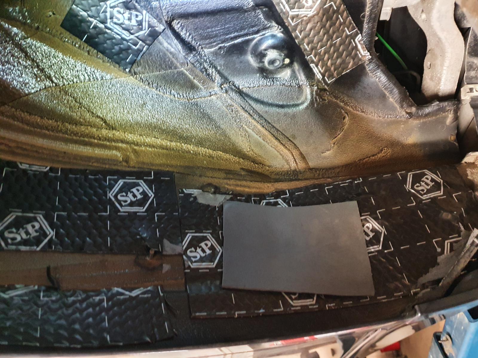

      Vasentaka sekä oikea samaan tyylin.

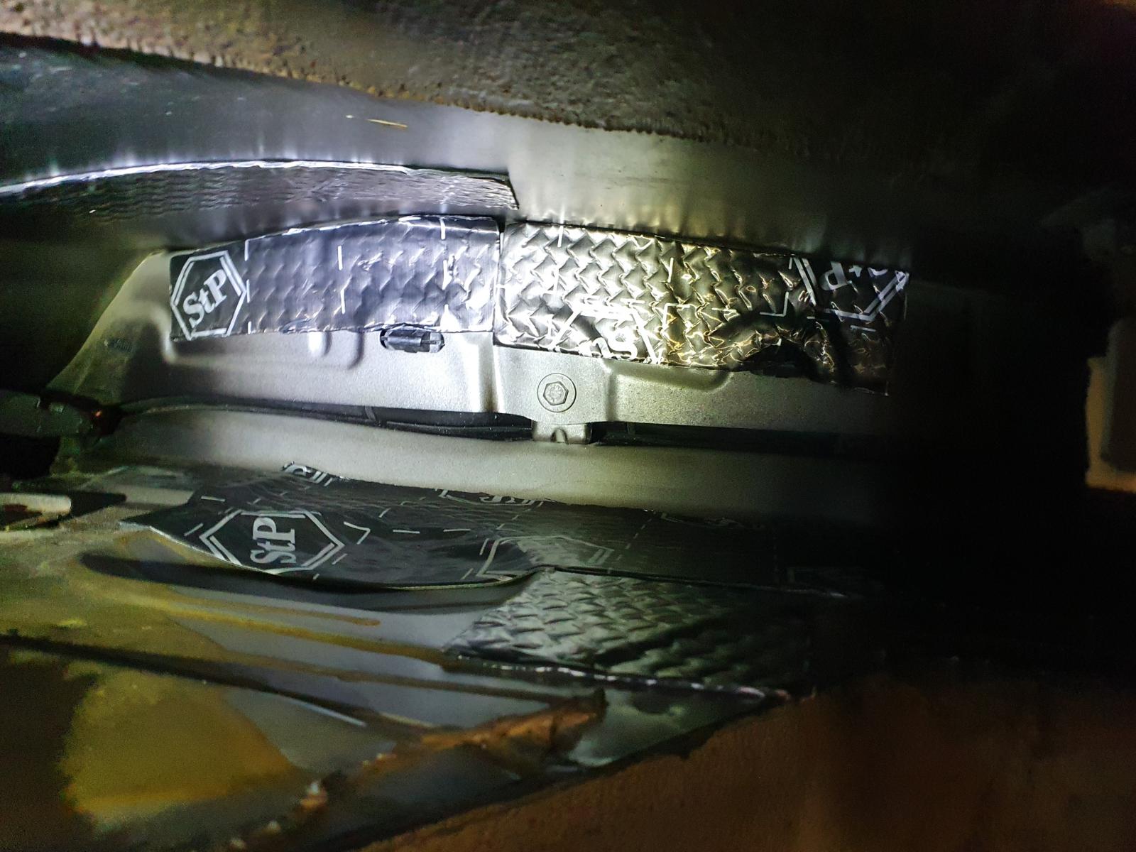

        Oikealla edessä lokasuojan ja korin välissä on jonkin alipainesäiliö enkä viitsinyt sitä alkaa purkamaan pois joten tyydyin vain laittamaan tuohon saumaan solumuovin sekä liimaamaan bitumilevyä lokasuojaan isoimmalla suoralle pinnalle.

          Sitten se mielenkiintoisin osio että kannattiko. Rahalliseen ja 3h työpanokseen nähden kun itse teki ehdottamasti. Autossa loistaa poissaoloaan tuo karkean asfaltin aiheuttama rengasmelu ja kuski paikka hiljeni selkeästi.
