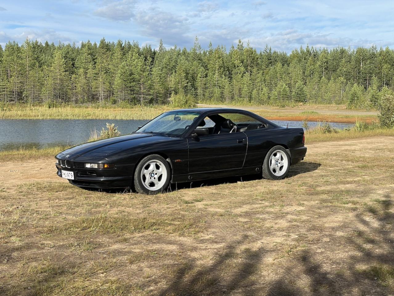

                        Tästä stance.
                        • mikae34
                          • 5048
                          • Forssa
                          #57
                          Originally posted by sl350 View Post
                          Tästä stance.
                          On se hieno korimalli ja auto!
                          Takana ei ole ongelmaa tuolla mainitsemallasi koolla. Minulla on ollutkin siellä se koko. Mutta oletko katsonut, että edessä se huomattavasti halkaisijaltaan alkuperäistä isompi rengas mahtuu jousilautasen alle? Se siellä on se sulake joka sen määrää.
                          Sinulla on siellä nyt 235/45/17 ja haluat saman renkaan tuuman isompana. Siispä sinulla pitäisi olla siellä vähintään sellainen 15mm tilaa renkaan ja jousilautasen välillä tällä hetkellä, että se tavoittelemasi rengas sinne mahtuisi. Epäilen hieman sitä mutta nyt sinun se on helppo tarkistaa nykyisellä renkaalla kun katsot sieltä välistä. Otat jonkun 15mm paksun listan pätkän ja koitat meneekö väliin.
