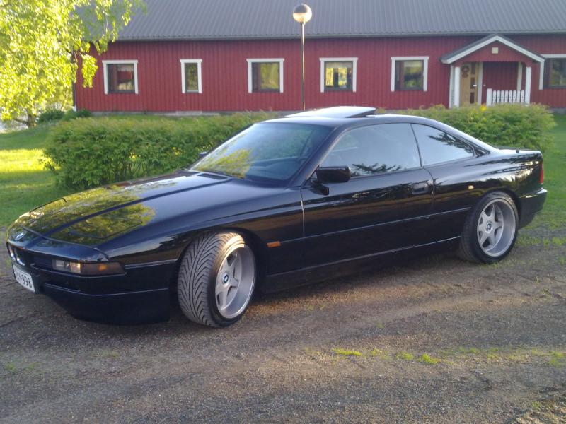

            Tässä kuvaa tuosta setupista:

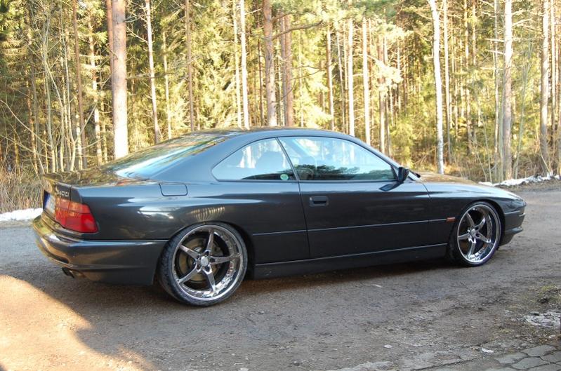

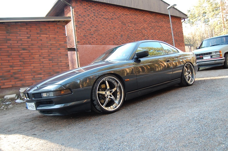

                          Alla kuvia nykyisestä kokoonpanosta:
                          Edestä:
                          Ja kyllä, auto on likainen, vahaa kaipaava ja renkaat alikokoiset, joten wheelcap korostuu...
