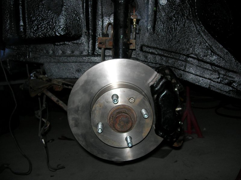

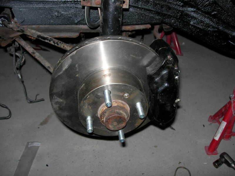

                Mulla on edessä e21 pienet navat, 323i levyt ja volvon 4-mäntäiset satulat.
                Kaikki osat sopi suoraan paikoilleen ilman mitään kikkailuja. Taakse tulee ainakin aluksi e21 250mm rummut. Ohessa pari kuvaa noista etujarruista.

                  Onko sulla tuo levyn keskireikä tiukka tohon napaan?
                  • T3
                    • 8530
                    • Karhe
                    Eiköhän tuon luulisi olevan, jos on E21:n levy ja napa.
                    • bmw2002
                      • 669
                      • Ylivieska
                      #25
                      Joo, levy istuu tiukasti paikalleen niinkuin pitääkin.
