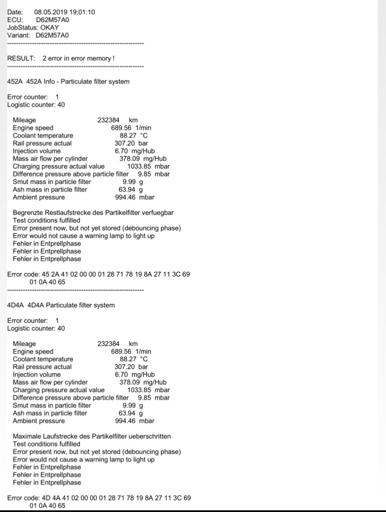

                  Vikakoodit 452A ja 4D4A
                  Onkos nämä otsikon koodit nyt vaan pelkästään siitä että kilometrit tullu täyteen dpf:ssä?
                  Muistaakseni nuo koodit on ennemminki näkyny, mutta tänään tuli i-driveen ilmoitus.
                  Ja osaisko joku kertoa miltä nuo arvot näyttää?Click image for larger version
                    Ja osaisko joku kertoa miltä nuo arvot näyttää?[ATTACH]153498[/ATTACH]
                    DPF laskennallinen ikä täynnä. Eli DPF vaihdon nollaus esim. ISTA:lla ja kovaa ajoa, jos vastapaineet on ok.
                    • Clavurion
                      • 9232
                      Alle 10 mbar nuo vastapaineet näyttäis tyhjäkäynnillä olevan.

                        Joo perjantaina vaihdon nollauksen tein ja sillähän se lähti. Eikä ole sen jälkeen ilmoituksia tullut. Missäs rajoissa nuo vastapaineet kuuluisi pyöriä?
