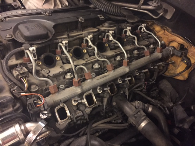

      Tässä on minun suorittama versio asennuksesta.
      Hommaa alkuun 16mm letkua, mielellään 90asteen kulmassa, 2kpl 19-->16mm letkun supistuspalat, lämmittimessä on 16mm liitos ja auton letkut ovat 18-19mm. Sopiva määrä puristus klemmareita.
      1kpl DEFA sisähaaroitinsarja noin 1,5m.
      1.
      Imusarja pois edestä. Samalla läpät voi poistella jos siltä tuntuu.
      2.
      Purista sisälämmittimen kennolta moottoriin tuleva letku niin ettei jäähdytinnesteitä mene hukkaan.
      Pistä letku sopivasta kohtaa poikki. Itse asensin lämmittimen rattiakselin kannattimen ruuvin alle, niin mittailee letkut sen mukaan.
      3.
      Nykäise sisähaaran johto lämmittimelle, lisää nesteet ja muista ettet käynnistä lämmitintä ennenkuin olet ajellut autolla sopivan lenkin. Kuivana ei kestä käyttää yhtään --> palaa vastus!

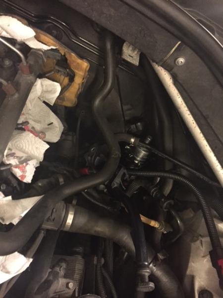

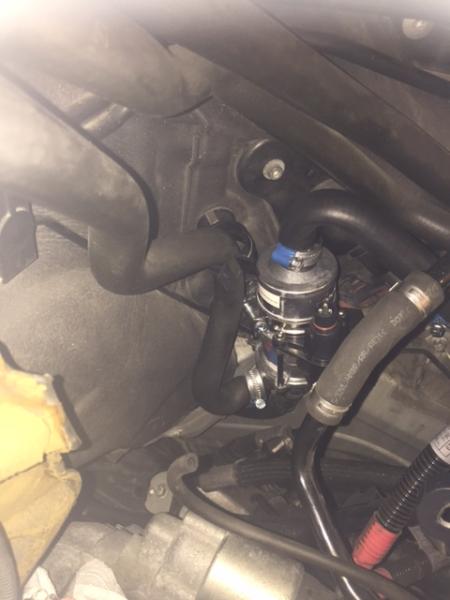

                            Tossa muutama huonohko kuva. Sieltä se pilkottaa kaikkien piuhojen ja letkujen seasta.
