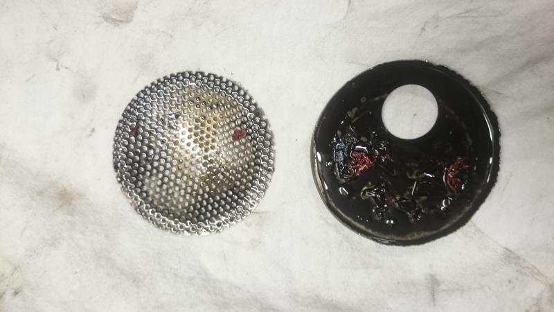

              Mitä muovia öljypohjasta löytyi? Kiristimen kunto?
              Putsattiinko pumpun sihti? Sinne mahtuu turhan paljon tavaraa.

                Keskilaahaimen osia..ja paljon..ja nyt kun koppa oli auki niin näkyi kuinka ketju oli syöny uraa koppaan..
                Kiristin uusittiin ja samoin keskilaahain ja sivuohjurit.
                Pumpun sihti oli irti ja putsattiin mutta se pelti osa siinä oli vääntynyt eli muoviosaa on varmasti päässyt kiertoon.

                      Imusihti oli vääntynyt ja täynnä muovipaskaa.Voiko se vääntynyt sihti saada aikaan jotain tollasta ääntä vai onko jossain edelleen muovia tukkimassa jotain kanavaa?
