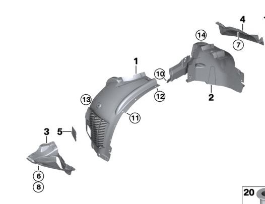

          Eilen tein omaani saman operaation. En ole vielä noin työlästä sisälokasuojan irroitusta tavannut, mutta ei se hankala ole, töisevä vain. Lokasuojan kaaren puoli on sitten muovisilla pop niiteillä kiinni, eli niitä pitää varata valmiiksi.
            Oliko se tuo kuvan osa nro 2 mikä vain pitää irroittaa että pääsee vesiventtiiliin käsiksi? Kurkistelin tänään lokasuojan alle ja äkkiseltään se ei näyttänyt työläältä hommalta... Vai mitä kaikkea sieltä pitää irroittaa?
            • t-o-m-i
              • Sep 2009
              • 308
              • Tornio
              Joo juurikin tämä.

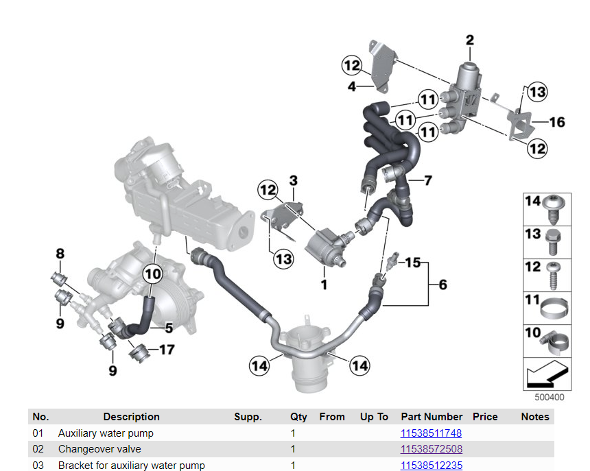

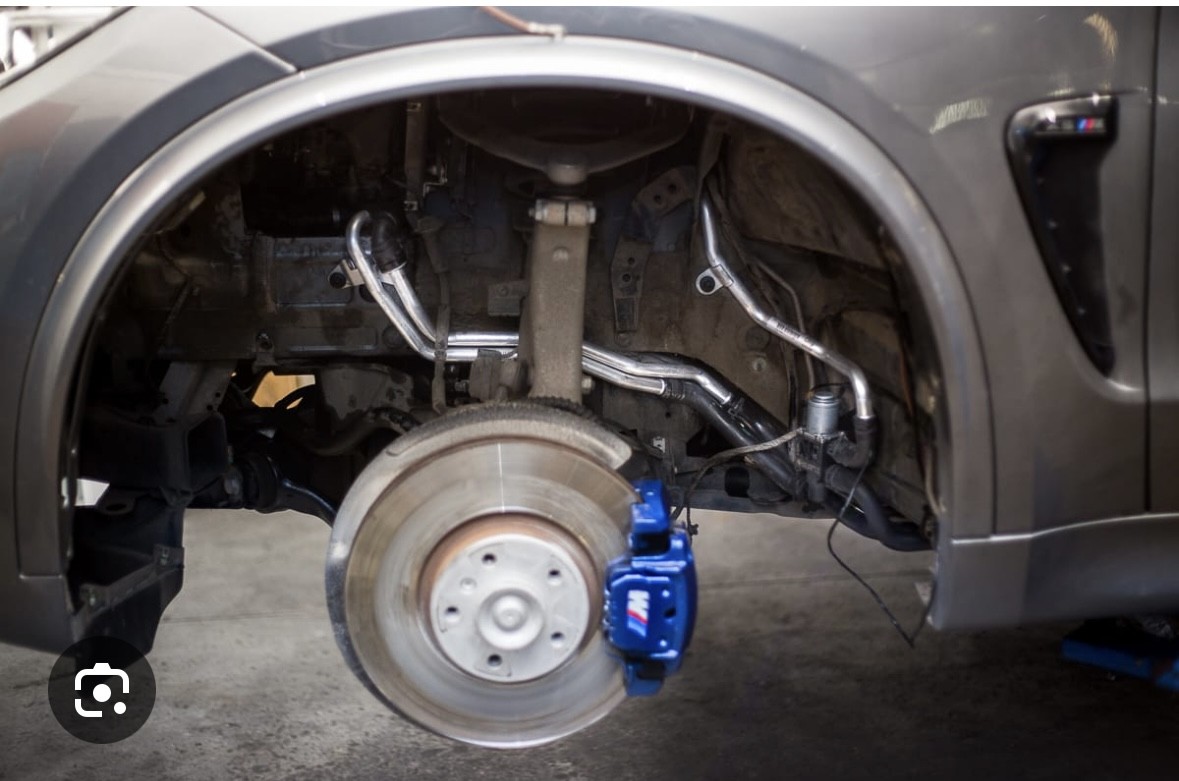

                    moro! löytyi vihdoin F15 koskeva keskustelu. muissa keskusteluissa kuvan 2 näköisestä venttiilistä puhuttu. täällä puhutaan lokasuojan takaa löytyvästä venttiilistä, niin onko se eri? tämä on moottorin kyljessä, löytyy ilmansuodattimen putkiston takaa ainaki 40d mallissa, niinkuin kuvassakin.
                    tuolle venttiilille tulevaan johtoon laitoin 47ohm 50w vastuksen, niin ainakaan carlyllä katsotuista lämpötiloissa ei webasto lämmitä vesiä. käynnistyksen jälkeen kyllä carlyssa sitten lämmöt nousee ´´oikein´´.

                      Itsellä sama operaatio edessä netistä löysin ainakin tällasen kuvan eikö se tuossa ole.
                      Noita vastuspiuhoja saa muuten tilattua valmiina jos ei jaksa ite värkätä :
                      Click image for larger version  Name:	IMG_7313.jpg Views:	0 Size:	140.9 KB ID:	5518585

                        noniin siellähän se näyttäisi toinen venttiili olevan, kiitos! täytyypä mennä omat viritykset poistamaan tuolta ekasta kohteesta. harmillisesti löysin kanssa noi myytävät versiot vasta kun tein kiinteät johdot tonne, schmiedmannilta koitettiin ettiä tota naarasliitintä mutta ei löytynyt.
