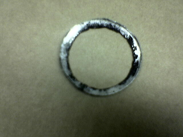

                              EI näin!
                              EGR:n tukkimisesta vielä..
                              Tukin siis EGR:n "pakopuolelta" ohuella alumiinilätkällä. Tukos toimi hyvin ilman mitään savutuksia n.1,5kk, kunnes pari viikkoa sitten auto alkoi mystisesti savutella uudestaan. Tästä (vasta) pari päivää myöhemmin kone piti hetken aikaa (n. 5min) kovaa naputusta, jonka jälkeen lakkasi. Esimmäisenä ajatuksena oli jonkin nostimen hetkellinen jumiutuminen tjsp.. Kuitenkin jäi asia ärsyttämään aika lailla .
                              Kone toimii kuitenkin suht. normaalisti, mutta tehoja tuntuisi olevan hieman kateissa. Tuntuu eniten alaväännön huonontumisena.
                              No lähdin eilen tutkimaan asiaa tarkemmin, koska huono alavääntö tuntuu lähinnä matalissa maantienopeuksissa (80 km/h) ja vitonen päällä -> vetää huonosti. Kaupungissa ja moottoritienopeuksissa kuitenkin melko hyvä (yli 2000rpm).
                              Pienen penkomisen (ja 1+1 laskutoimituksen ) jälkeen löysin sitten EGR:n tukkineen lätkän paikalta pelkän prikan. Loput on siis mennyt koneen läpi.
                              Lätkä oli 0,3mm alumiinia ja n.33mm halkaisijaltaan. Eli selvästikkin liian pientä ainevahvuutta. Jäljelle jäi vain "prikka" jossa on nyt 29mm reikä..
                              Koska kone ei naputa eikä vie öljyä, voi vaan olettaa, että turbon pakopuolen siivistö on saanut sananmukaisesti siipeensä. Samalla kuulostaisi siltä, että turbon aikaisempi vihellys on hieman hiljentynyt.
                              Vai tuleeko muita asioita mieleen, joka aiheuttaisi tuota väännön heikennystä?

                                #30
                                Alumiinin nyt ei voi odottaakaan kestävän puristuksessa, jossa lämmön vaihtelut on vielä suuria. Omassa on 0,5mm rautapellistä sopiva pala ja hyvin on kestänyt.
