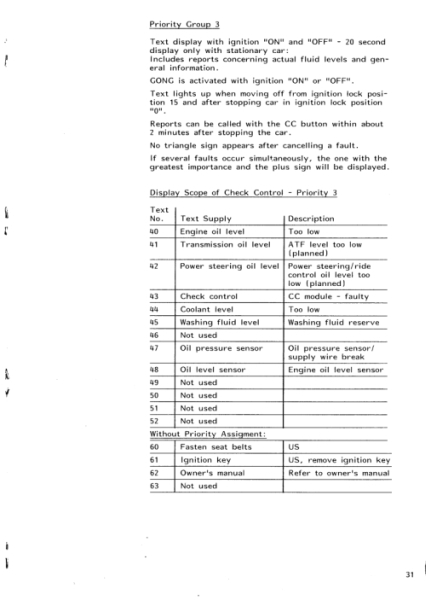

            Originally posted by Antti O
            ja eikö se valittaisi että oil level low tms eikä että oil level sensor.
            No tottakai, lukihäiriö taas...kele
            "Oil Pressure Sensor"-> Oil Pressure sensor/Supply Wire Break. Näin sanoo High Cluster mittariston/OBC IV:n "BMW Training Course" aapinen...
            • Antti O
              • 6961
              • N/A
              Ei pressure vaan level.
              Mutta varmaan samanlailla toi ilmotuslogiikka pelaa.
                No onhan se nyt kun ei mikään tänään(kään) toimi, jos tämä nyt onnistuis edes kuvalla
                • Antti O
                  • 6961
                  • N/A
                  Juu kyllähän se on sitten johdoissa tai anturissa se vika.
                  Täytyy nyt katsella sitä öljynvaihdonyhteydessä.
